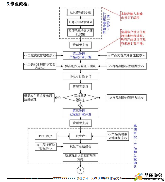

1.目的:
以对产品早期的完善策划,先期预防缺点,从而降低产品在生产过程中产生变异的机率和产品的不良率,达到降低成本和提供客户满意之产品;并借由产品实现的先期策划,落实产品的项目管理。
2.范围:
2.1 先期策划范围: 适用于公司内部所有须先期策划的新产品,或当客户要求进行产品项目管理策划时;
2.2 本公司系属 OEM 订单加工制造行业,无产品的自主研发,亦不负有产品设计开发的责任,所以新产品技术转移部分的先期策划,则不适用“计划和确定项目”的阶段,且“产品设计和开发”阶段的全部设计信息亦来源于客户端。
APQP程序.pdf
