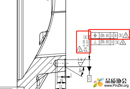

大家好,请问小批量时要求达到PPK=1.67。公差如图要求。请问公差范围要做到多少才能达到?谢谢大家。
要求做两个,一个孔径,一个位置度。

发表于 2022-6-11 10:21:11 | 显示全部楼层
先收集100个左右的数据,输入到Ppk表单中,再以规格中心设定上下限,以Ppk 为1.67去反推下

发表于 2022-6-11 10:41:01 | 显示全部楼层
很简单个问题,假设实际尺寸都做到规格线居中,你用Cp公式反推,Cp=1.67,那么sigma=10.02/T,你可以计算出sigma,然后将实际控制的规格线定在中心值+/- 3sigma
