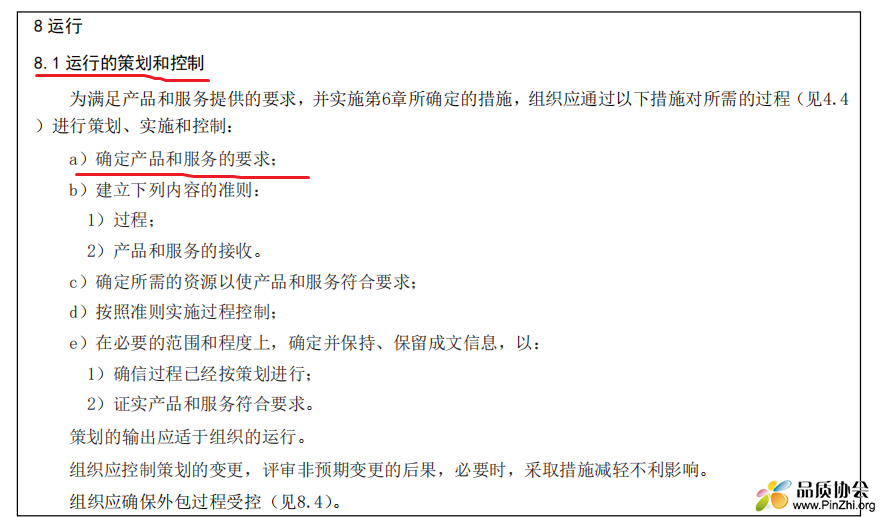

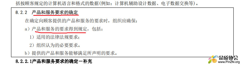

问大家几个问题:
1.确定产品和服务的要求;
2.产品和服务要求的确定;
3.产品和服务要求得到规定;
上述三句话如何理解,源自IATF16949.

发表于 2022-6-30 14:55:35 | 显示全部楼层
产品的:法律法规、图纸、样品、技术要求、实验标准、检验规范、包装规范、RoHS、特殊要求、有害物质……

发表于 2022-6-30 16:17:23 | 显示全部楼层
1.策划阶段:确定产品和服务的要求;-------在产品策划,设计开发时就要确定好产品或服务有哪些要求,要满足哪些要求,公司内能否做到或满足,在哪个阶段做等
2.接受订单前(签订订单合同前):产品和服务要求的确定;------在接收到顾客的订单时,客户的要求,我们能否满足?能否做到,有哪些要求,要确认好
3.产品和服务要求得到规定;------确定好要求,要形成文件,在文件中规定要满足的要求标准。
