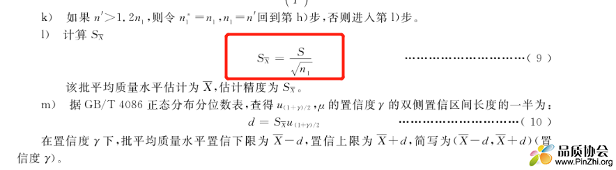

各位,关于昨天的问题,预估精度:一倍标准差表示的批平均质量水平估计值必须达到的精度;我的理解是不加纠偏的一倍标准差,不知道是不是这样: 06be469a2d812c118bb6a282409709e.png
如果有不同的意见请尽快告诉我,这样做下来的话n1=n1*/(n1*-1);如果要n1=n1*那么n1*就只能等于2,也就是取2个集样,大于2的话n1*必然>n1
感觉还是有地方不对劲,请各位大佬帮助

有点眉目了,看到了如图公式:S=S*/√n 这样的话,公式就可以理解了,但是S*作为估计标准差,是否是不加纠偏的,n1=(S/T)^2就是n1=n1*^2/(n1*-1),还是不太对劲。。。肯定是n1*还是有点问题
