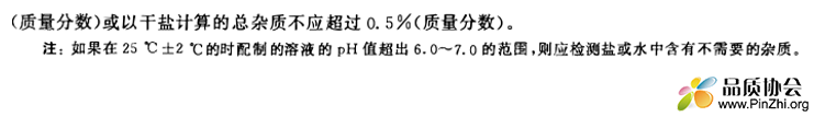

问:中性盐雾试验中,对收集溶液,标准中pH范围规定在6.5-7.2;那么配置溶液的pH值在什么范围内合适呢?
答:在GB/T 10125-2012备注,初始配制溶液也是要遵循这个范围,pH或高或低要根据实际收集液情况来调节,这个需要经验积累总结。
