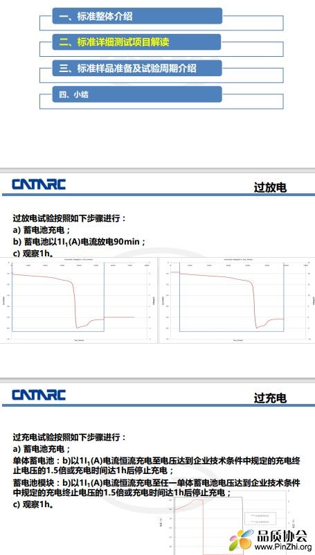

动力电池测试评价 By 中国汽车技术研究中心试验所新能源汽车试验室 王芳
一. 动力电池单体模块标准
二. 动力电池系统标准
1. GB/T 31484-2015 电动汽车用动力蓄电池循环寿命要求及试验方法
2. GB/T 31485-2015 电动汽车用动力蓄电池安全要求及试验方法
3. GB/T 31486-2015 电动汽车用动力蓄电池电性能要求及试验方法
4. GB/T 31467.1-2015电动汽车用锂离子动力蓄电池包和系统 第1部分:高功率应用测试规程
5. GB/T 31467.2-2015电动汽车用锂离子动力蓄电池包和系统 第2部分:高能量应用测试规程
6. GB/T 31467.3-2015电动汽车用锂离子动力蓄电池包和系统 第3部分:安全性要求与测试方法
动力电池测试评价:新能源汽车电池测试标准
动力电池测试评价:新能源汽车电池测试标准.pdf

基本是属于旧国标了,新国标里31485和31467.3已经被GB38031-2020替代了,新学者学习下还可以
