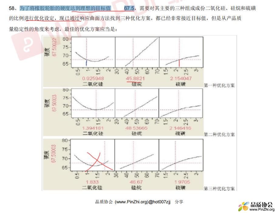

此题怎么解求教各位老师
101
79
内蒙古自治区 赤峰市 巴林右旗
发表于 2022-8-9 15:38:06 | 显示全部楼层 |阅读模式
为了将橡胶轮胎的硬度达到理想的目标值
67.5,需要对其主要的三种组成成份二氧化硅、硅烷和硫磺
的比例进行优化设定,现已通过响应曲面方法找到三种优化方案,都已经非常接近目标值,但是从产品质
量稳定性的角度来考虑,最佳的优化方案应当是:
152
4853
94872
89727
发表于 2022-8-9 17:53:10 | 显示全部楼层
性价比是重要的考虑因素

记得答案是3
