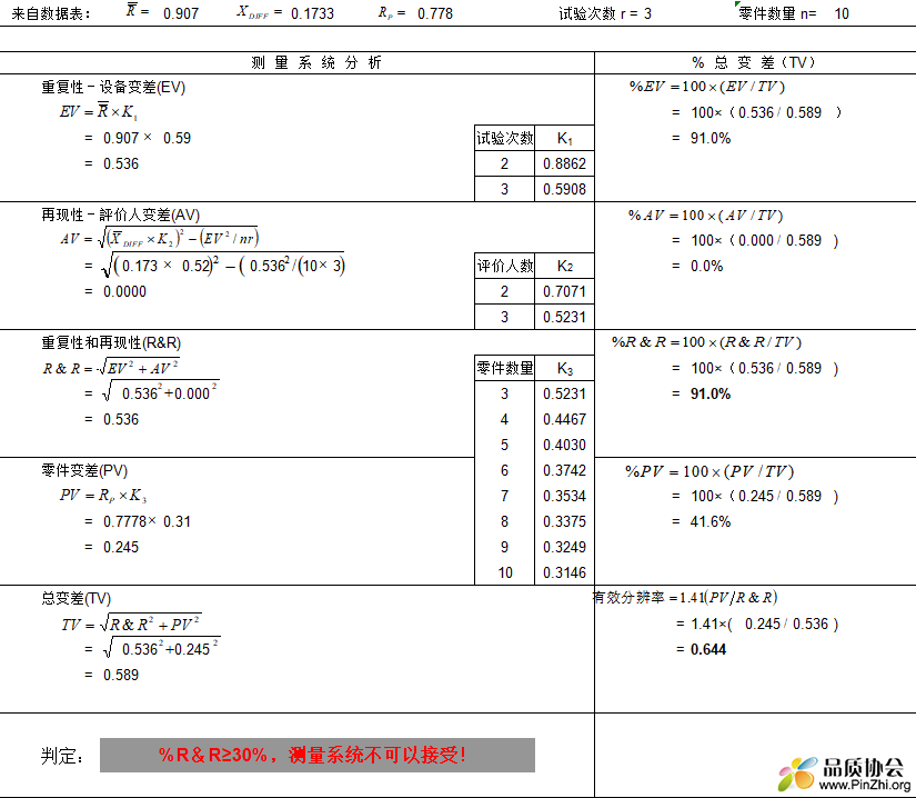

工厂还没投产,暂时没有产品。用的是竞品,所以只有一卷,在一卷上取10个样(基本就在一块取的)做的测厚仪的MSA,测量是3个人,每人测3次,结果是GRR是91%,超过了30%。是不是因为取样样本量太小,即只在一卷上取样导致的? 1.jpg 2.jpg

你这数据怕不是自己随便写的吧,就像A1数据,同一个人三次测量竟然变化0.9?设备变差这么大的吗?什么样的测量设备这么离谱?做MSA可以挑选零件,选择零件变差大的,尺寸变化包含整个公差带的,也就是说零件变差大点,设备和人员变差小点。

c人员测量第一个产品三次的数据差1.9量具是不是量具本身就有问题    abc同时测量第四个产品之间均值差1.7测量员之间的熟练度是不是本身就有问题    grr分析3人取10个样本每个测量三次并没有问题   分辨率N应该大于等于5   你算出来的分辨率也太小了

跟样品量没关系。
你的人员测量有问题,所以三个测试人员需要重新培训,再进行测量。
然后短时间小范围抽样,估计PV会很小,然后测量出来的NDC估计也不好看。

做MSA选择零件变差大的,尺寸变化包含整个公差带的

单位是微米,我们产品是膜,而且我们样本是十张名片大小的膜,每张测量点位不是一个点,0.9不算大,
在产品公差范围内,故意做几个不同档次的厚、薄的样板,固定测试位置、人员、手法、环境,然后再照你说的步骤执行,一定没问题了  发表于 2022-9-8 08:38
选固定的点测,不同的点意味着不可控的变差,你本来就是固定人,机,样,法,环,然后评价测量系统的适宜程度,你老是变来变去  发表于 2022-9-8 08:34

第一次做MSA,不懂的多,是应该选零件变差大的,但现在只有一卷产品,还没量产,所以就先用了

应该是零件变差太小的原因,用的一卷产品,还没量产,只有这一卷

人家说的是对的,样品变差太小,没有阶梯,测量系统确实没法有效识别这么小的变差,样品对于测量系统来说要有显著阶梯,让它易于识别  发表于 2022-9-8 08:40
