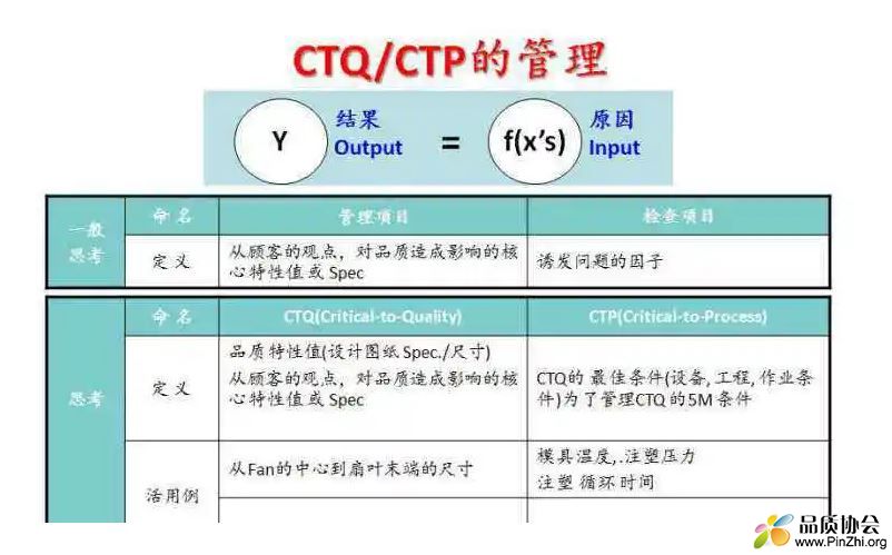

2、如何找到关键的少数:
其实真正的CTQ(关键品质特性),要分产品面 (CTQ)和制程面(CTP) 关键品质参数的。而起关键作用的就是制程面,因为品质除了是设计出来的,就全靠制程来制造出来了。
1. CTP:制程关键品质特性参数的识别方法
如何快速有效地识别关键管控点=关键制程品质参数(critical to process)
我们要不断地聚焦,找到真正的会造成80%不良的20%的关键管控点。找到了,我们就可以花很少的力气就可以管好产品的品质。
找不到,我们就不得不花大力气,品质管理反而没有方向还要疲于奔命。
a. 我们首先要画出产品的制造流程图,依影响良品率的角度来倒推关键制程。
b. 依Y= f(x)的因果关系原理来分析确认关键因子是什么。
举一个简单的装配产品的例子来说明,点胶的制程。
1)产品检验变形度->2)点胶->3)热压->4)全检
a.为了说明清楚问题,我们假定其中的点胶是关键制程。这个结论是10%不良中主要不良的脱胶,溢胶分析原因而对应得出来的。
从以终为始的因果关系我们知道 ,果Y(脱胶,溢胶)=因fx(点胶不良X),
b.那么我们感兴趣的是造成点胶异常的关键管控点又是什么,我们可以进一步分析得出这样的结论 果Y1(点胶不良)=fx1因(压力,速度,路径)
因此我们可以知道点胶制程点胶工站的CTP为:压力,速度,路径。也就是说我们只要去制定合理的这三个CTP的标准,并且加以管控那么我们就可以得到稳定的点胶制程。并且可以让良率提升,使品质持续稳定。
2. CTQ:产品品质特性的识别方法:
a. 首先我们要从客户需求的角度出发从VOC中转换出CTQ.
VOC(Voice of customer)是:如客户需要我们制作出可以在夜晚看得到键盘标识的键盘。
CTQ(Critical to Quality)是:可以自己发光的键帽(LED灯背景),这个就是要在QC检查中加入点亮检查的动作。自己发光就是这款键盘的CTQ,是要特别确认。
b. 从NUDD处延展过来:
如何检讨NUDD上一遍NUDD已经有详尽的说明,也就是说在新机种检讨中发现的NUDD进入量产后就自动转化成CTQ。需要在量产中重点管控。
如新机种的NUDD是新的功能hinge为360度可旋转,所以在进料时要检验hinge360度可旋转。这个NUDD依然在量产时成立,只是它自动转变成CTQ。
c. 从量产的问题点检讨或不良率的主要不良中来,我们在分析原因时也可找出CTQ.
例如笔电组装件cover上盖和base下盖组起来有GAP,实际分析下来是其中cover的配合尺寸A和B,Base的配合尺寸C和D。跑出规格造成其配合起来有gap,那么配合尺寸A,B,C,D即成为组装GAP的CTQ了。
一个好的CTQ一定会有一个点检表,每次我们在问题检讨中(客诉,进料,生产线等)学到的经验我们应该把它形成文字更新进CTQ点检表中,供今后做检讨用。这件事要持续做形成一个机制,以便我们的知识库里不断地学习到更多更全的关键管控点。
