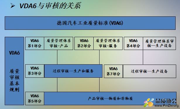

VDA全称是德文VerbandDer Automobilindustrie ev 的缩写,德文直译为-德国汽车工业联合会。
其要求进入德国汽车整车厂的供应商要符合以下基本要求,其中VDA1,3,5,6尤其重要。
现在有VDA将被TF16949取代的趋势,可尚未有明确公告。
我们可以通过VDA来了解一下,德国汽车在质量管理上的严谨和细致。学习其有用的部分,并且可以为我所用。
可以说除16949外,最有名的汽车业界品质标准就是QBIS和VDA了。
VDA1:汽车制造商及其供方存档责任件;
VDA2:供方质量保证(供方选择/样品检验/批量生产的绩效)
VDA3.1/3.2:汽车制造商及其供方的可靠性体系;
VDA4.1:批量投产前质量保证---伙伴式合作\流程\方法;
VDA4.2:批量投产前质量保证---系统FMEA;
VDA4.3:批量投产前质量保证---项目策划;
VDA5:检测过程的能力;
VDA6质量审核的基本准则—审核和认证:
VDA6.1质量管理体系审核—有形产品;
VDA6.2体系审核---服务;
VDA6.3过程审核;
VDA6.5产品审核—有形产品;
VDA6.6产品审核---服务;
VDA7:交流质量数据基础—质量数据的处理---信息;
VDA8:挂车,车身和装箱制造厂质量保证指南;
VDA9:排放和耗油。
