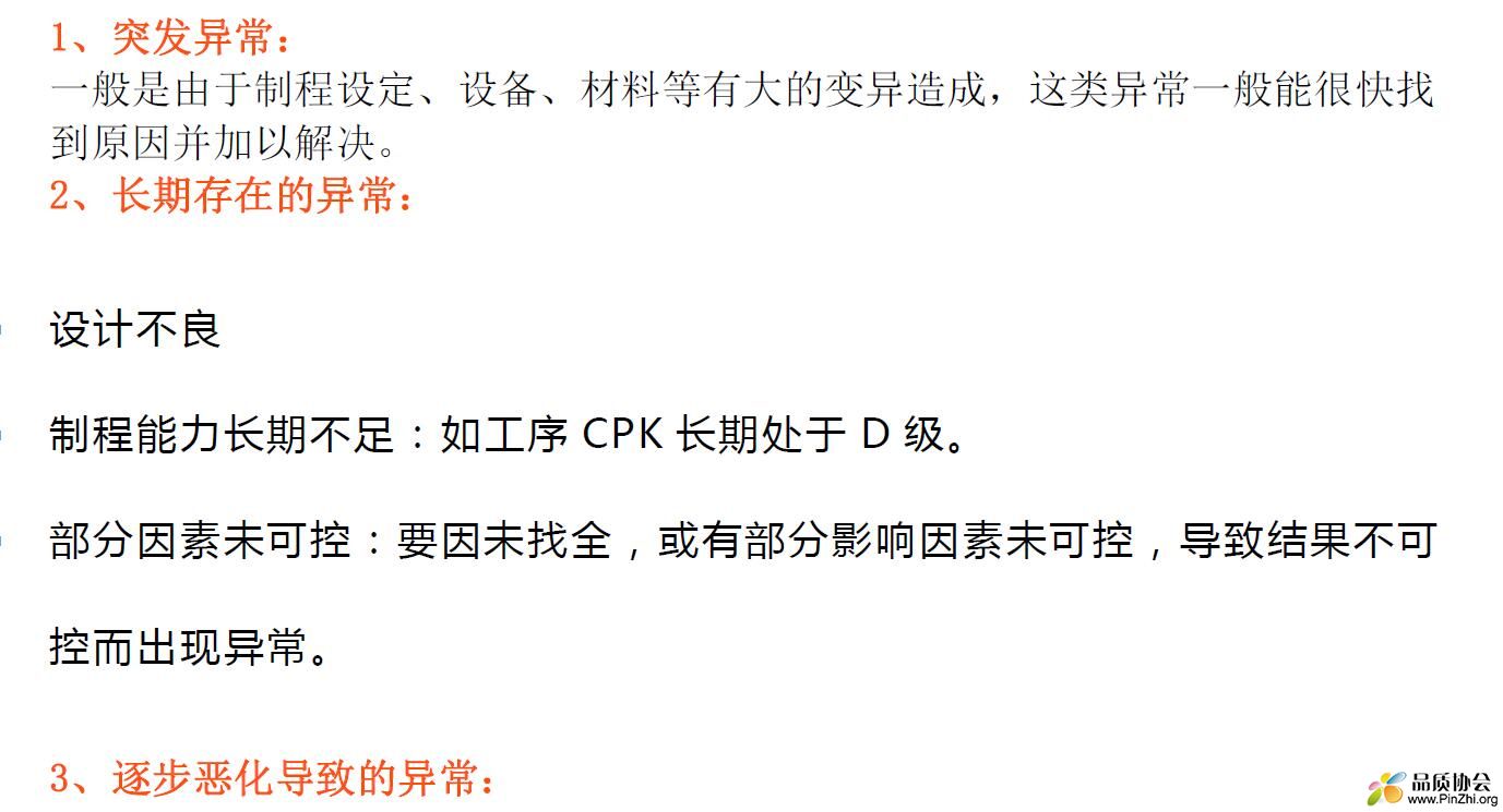

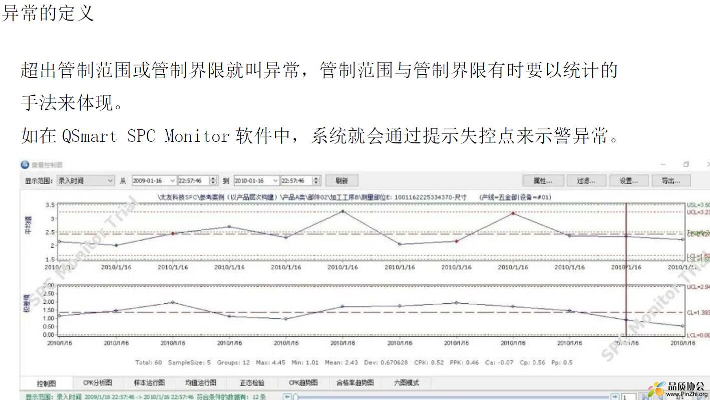

异常分析 - 品管必备技能
异常分析 - 品管必备技能.pdf
590.44 KB, 下载次数: 305
异常分析 - 品管必备技能.pdf

这个异常的定义有些狭隘,有些没有超出管制界限,但是分布呈特殊形状或有规律,也属异常;
