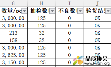

求教AQL抽样的函数

求教AQL“抽样数量”的函数

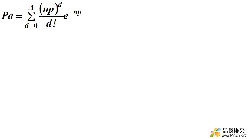

发表于 2022-10-31 16:44:19 | 显示全部楼层
因为你的问题问得不清不楚,所以只能告诉你个不清不楚的答案:
请你去看GB2828的抽样计划表,下面注解里面是有说明的,例如
“所有表均基于泊松分布“
或者
”下面的表值适合于不合格品百分数检验,并且基于二项分布“
这个就是你要的答案

发表于 2022-11-1 13:56:39 | 显示全部楼层
wuqing 发表于 2022-11-1 11:47
求教AQL“抽样数量”的函数
已经告诉你答案了:
GB2828上面说得很清楚,
"所有表均基于泊松分布"
根据你设定的条件,去计算n

发表于 2022-11-1 14:03:08 | 显示全部楼层
请你去看GB2828的抽样计划表,下面注解里面 ...
估计是他想要EXCEL函数根据抽样表自动抓取抽样数
