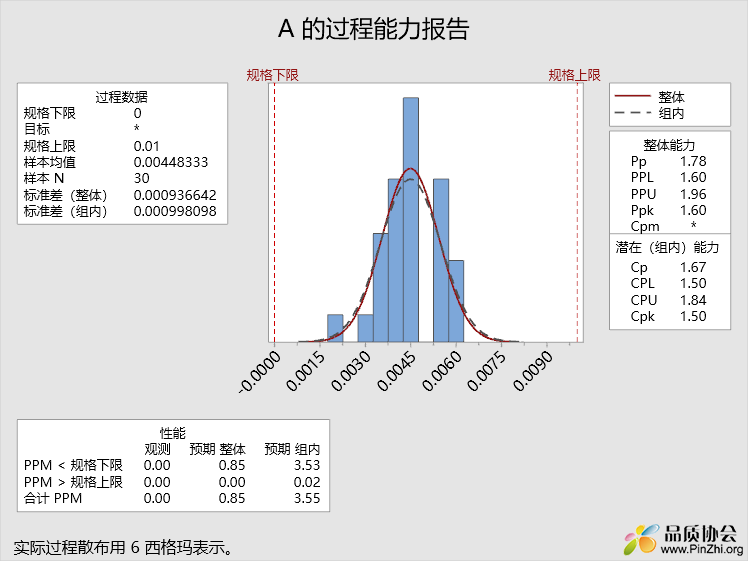

标准差组内怎么计算,求答疑解惑

0.0043
0.0053
0.0062
0.0039
0.0022
0.0054
0.0046
0.0053
0.0035
0.0043
0.0041
0.0035
0.0044
0.0042
0.0046
0.0047
0.0058
0.0045
0.0055
0.0036
0.0041
0.0055
0.0039
0.0046
0.0028
0.0043
0.0036
0.0042
0.0061
0.0055
A 的过程能力报告.png     有个帖子说了公式,这里s1,n1  c4(d+1),c4(n+1)没搞懂
1. Minitab里面的组内标准差是通过合并标准差(Pooled standard deviation)的方法来估计的,而不是你说的极差估计R/d2,合并标准差的计算公式是Sp/C4(d + 1),C4(n + 1)是一个无偏估计的常数,Sp的计算方式如下:
上面30个数据,分6个子组,标准差(组内)0.000998098怎么算出来的,求解惑,谢谢啦

发表于 2022-11-14 16:15:05 | 显示全部楼层
这个要看一下minitab说明看能不能解释哦

发表于 2022-11-14 17:09:45 | 显示全部楼层
知乎还真有,看了一遍,知道了咋回事,你让我手动计算,我还不会

 楼主| 发表于 2022-11-14 18:31:56 | 显示全部楼层
链接发一下,我看一下,手算也是放到excel上算,主要想是知道计算过程

发表于 2022-11-15 08:21:17 | 显示全部楼层
minitab说明看看
