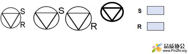

发表于 2022-11-25 09:07:04 | 显示全部楼层 |阅读模式
S和R是什么意思?
S和R是什么意思
S和R是什么意思

paulzhang 发表于 2022-11-25 09:59
S=安全,R=法规,S+R=既是安全又是法规
多谢,常时间不看给忘记了

有的主机厂,要求在产品图的S/R方框中填入本产品S/R特性的数量
