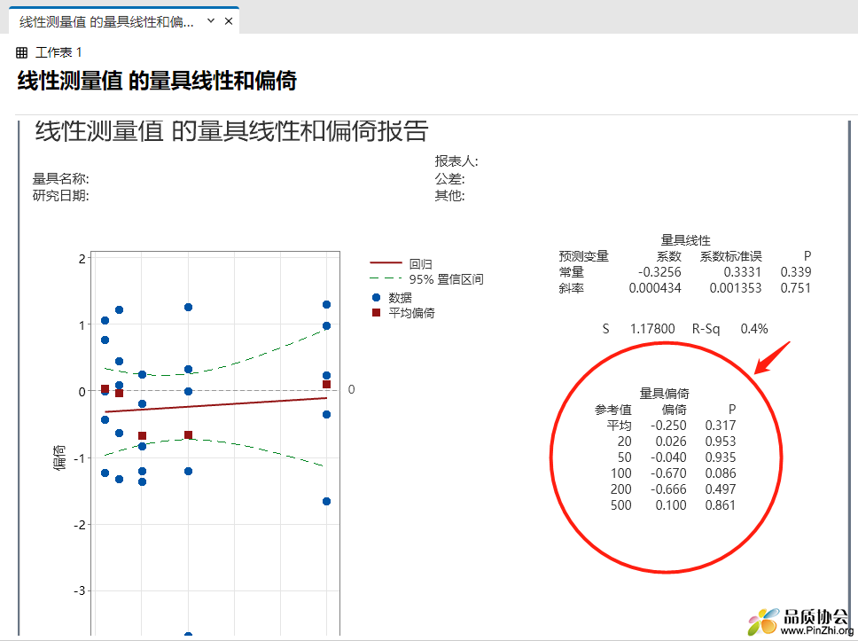

发表于 2022-12-26 22:01:14 | 显示全部楼层 |阅读模式
如图,我使用的是Minitab20,在使用偏倚和线性的时候,发现“%偏倚”不见了,哪位老师能教我一下把“%偏倚”调出来呢。
谢谢!

发表于 2022-12-27 08:14:03 | 显示全部楼层
基础数据正确吗?

发表于 2022-12-27 08:32:17 | 显示全部楼层
应该是没有输入基准值;所以软件没有办法判定偏移量

发表于 2022-12-27 08:47:28 | 显示全部楼层
输入的内容是否完整呢

发表于 2022-12-27 13:18:42 | 显示全部楼层
参数输入栏位“过程变异”填入数值,就出来了

 楼主| 发表于 2022-12-27 16:03:59 | 显示全部楼层
确实是这样,感谢!
