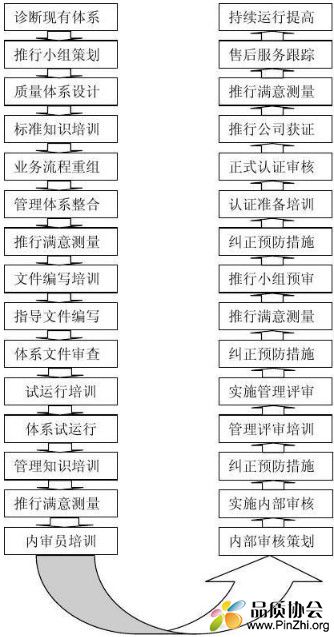

发表于 2022-12-28 10:38:44 | 显示全部楼层
体系图形流程图
一般小企业体系都会存在以下问题:
公司组织架构不清晰,各部门职能及各岗职责、权限不明确;生产作业指导不规范与完善,设备 操作、维护、保养无形成文件化的作业指导书;未建立文件和资料审批、发放、更改、保存等控制机制;仓库、生产现场无合理分区,物资无明确标识;各部门业务流程无文件化、标准化、具体化、规范化;品质管控系统极为不完善,各部门无质量记录,产品虽有检验标准,但无具体实施,且无文件化的不合格品处理机制。可从以下几个方面入手:
一、体系支持及诊断
1.找最高管理者深度谈话,获得管理者支持(管理者必须要明确建立体系的必要性和重要性),对你开展工作非常重要,不然后期工作开展会很累,有可能还开展不下去。
2.分组检查现有体系与标准的差距并通报结果(摸底);
3.公司组织架构讨论,重新修订;制定推行计划或提升计划。
4.制定质量方针;
二、召开动员大会
1.明确认证目标、要求和意义;最高管理者必须参加,确立你的威信和体系在公司层面的重要度;
2.介绍咨询组人员,认证推行计划。
3.讨论并确定职责权限,此步骤也非常重要,体系推行过程中就怕各部门扯皮、推诿,一定要在职责和权限程序中规定并明确职责;
4、任命并签订管理者代表、顾客代表、质量负责人、过程责任人授权书(管代要求,虽然新版体系不在要求了,但个人认为对体系工作还是有很大帮助)
三、宣传/培训
1.体系知识培训;标准理解、体系文件编写培训(案例、双向讨论);
2.确定体系要素与各职能部门的关系;
3.制作宣传标语\看板,建立企业品质体系公众号;
4.建立考核评价机制。
5、内审员选取/培训/考核(各部门过程老板 必须是内部审核员,目的是为后续 内部审核建立审核小组,打下基础;完了各部门过程老板培训体系和内审员后,会清晰各自过程的要求,该如何管理、怎么做大致心里都有了数,对你工作有极大的益处和帮助。)
6、掌握过程审核方法及思路,会开展审核会输出不符合项。
四、体系文件梳理、修订
1.编写修订质量手册和审定(含质量方针和质量目标),质量目标一定要明确及分解;
2.确定程序(一、二、三)级文件编写修订计划/全部流程化(梳理当前文件和实际运行差异、不足进行修订);
3.程序文件的讨论、编写和审定;
4.确定记录表格编写计划;
5.记录的讨论、编写和审定;
6.体系文件定稿和评审、批准。
五、体系文件培训
1.对全体员工进行体系文件和操作技能的培训;
2.准备和下发体系文件对应输出的记录表单;
3.全员按体系文件要求及流程运作,前期必须监督各部门各环节严格按照文件执行,不然就会出现两张皮;此阶段不可让步(发现一起 考核一起)。
六、内部审核
1.建立内部审核计划、确定成员;分配审核任务;实施首次全面审核(按照体系过程,审核至少2天);
2.召开末次会议(所有部门全员参加)、在会上总结汇报审核发现,输出不符合项记录、内审报告。
七、实施纠正和预防措施
1.发出纠正和预防措施,相关部门回复;明确并要求整改期限,按时未整改的考核。
2.跟进不符合项的纠正和预防措施并实施验证(验证一定要自己亲自过,要实施举一反三和标准化)。
八、二次内审(验证体系效果)重复六、七步骤
九、召开管理评审大会
1.发出管理评审计划;明确各部么需提交管理评审资料
2.召开管理评审会议,编写管理评审报告(切记,好的管理评审不是部门总结和茶花会,一定是要一公司战略和绩效方向出发,按照各个过程输出对应的过程绩效;通过过程绩效来制定和修正战略、经营计划等才叫有效性、符合性评价);
十、体系过程监控 (根据 贵司实际 识别的所有过程 MP、cop 、SP 进行控制 和纠偏 )
1.设计开发,关注APQP执行、变更执行;
2、过程控制(5M1E)管理,人、机(设备工装、模具)、料、法、环、测;等,注意变化点;
3.供应商审核、考核、评价,来料检验过程管理规范;
4、监视和测量,关注检验/实验人员技能、设备按期校准等等.......这里就不一一例举了。
十一、品质文化建立及宣传、评价(公众号的推行、分享、内部技能比武、各类活动)
十二、品质工具的推行及运用(五大手册、七大手法、QCC、8D、5S推行)
十三、品质体系的精髓- - - 实施PDCA 循环;定期内审、管理评审、必要时实施分层审核;后面不用我教了吧??? 做体系的应该都懂。
