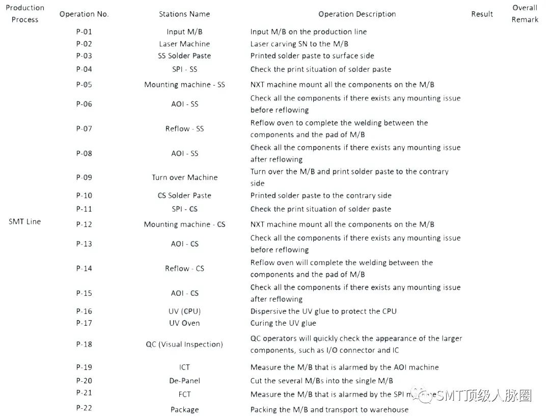

  • 单面板生产流程:
    放置PCB → 雷雕SN → 丝印锡膏 → SPI → 贴片 → AOI →  回流焊接 → 裁板 → 检测 → 不良品返修
  • 双面板生产流程:
    放置PCB → 雷雕SN  → PCB 的A面丝印焊膏 → SPI → 贴片 → AOI → A面回流焊接 → 翻板 → PCB的B面丝印焊膏 → SPI → 贴片 → AOI → 回流焊接 → 裁板 → 检测 → 不良品返修
