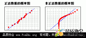

图形方法
您可以使用正态概率图来评估总体正态性,如果样本的总体呈正态分布,该图将根据您期望它们接近的值绘制顺序数据值。如果总体呈正态分布,绘制的点将大致形成一条直线。
正态性检验包括以下3种检验方法:Anderson-Darling,Ryan-Joiner,Kolmogorov-Smirnov.

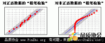

“粗笔检验”
一种非正式的近似正态性检验,称为“粗笔检验”,常应用于概率图。想象有一支“粗笔”从拟合线上划过:如果它覆盖了图中的所有数据点,则数据可能为正态分布;如果图中的点距离拟合线很远以致粗笔边缘之外还有很多点,则数据可能为非正态分布。这种非正式的方法并不能代替正态性检验的统计推断,但它可以作为一种有用的快速直观评估方式。在下列图形中,将粗笔检验应用到了上面的概率图中。灰色带形就表示在拟合线上划的粗笔。
对正态数据的粗笔检验和对非正态数据的粗笔检验
