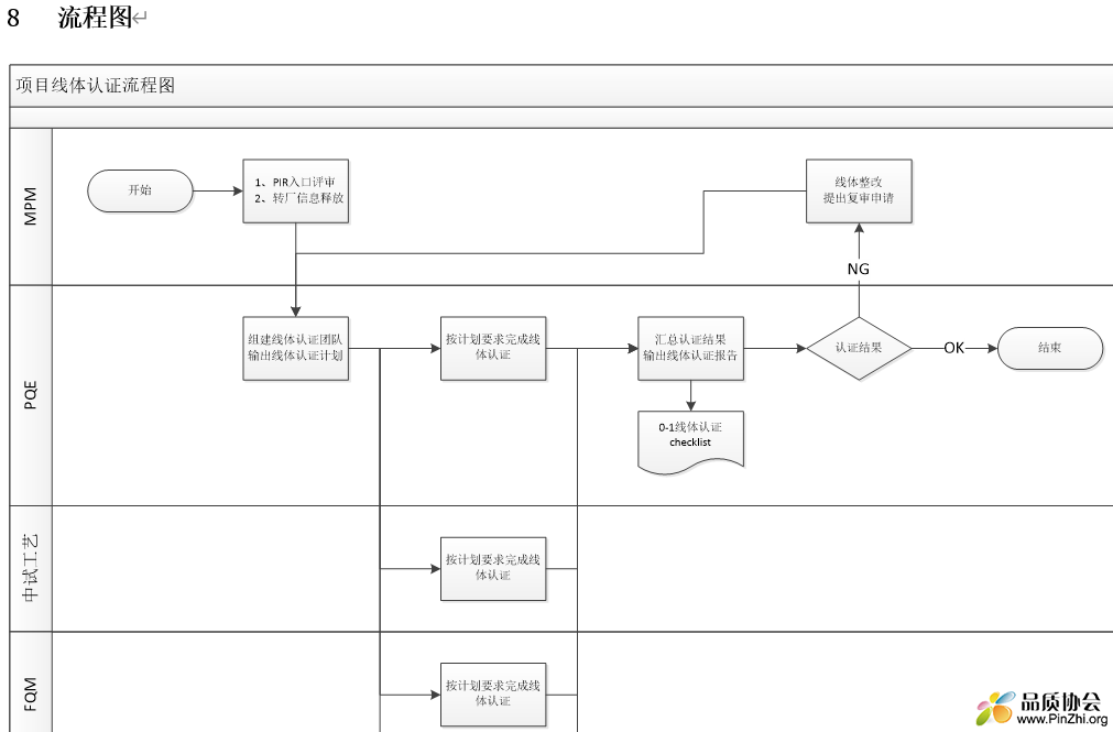

1. 目的
为保证项目转量产质量,确保自研智能手机产品满足质量标准及客户要求,特制定此线体稽核认证操作规范。
2. 概述
本文适用于自研智能手机产品生产,在整机及SKD/CKD生产时对线体实施的制程认证及稽查。
3. 适用范围
自研手机整机产品及SKD/CKD生产线体,均须进行现场线体稽核认证。
4. 修改权限
    《项目导入线体认证操作规范》由质量管理部制定和修改,文控中心标准化,联合中试部审核,质量总监批准生效。
5. 流程触发点
1、新产品量产导入(PIR)
2、已量产项目转工厂生产
备注:衍生项目及延售项目以主项目认证报告结果为准。

发表于 2023-2-21 08:16:29 | 显示全部楼层
想问一下楼主,一条线体,如果从前到后有多重设备,这种的单台设备验收与整条线的验收如何规范
377
2006
1622
发表于 2023-2-21 08:27:14 | 显示全部楼层
去年第三方审核,老师也让我们思考这个问题,单一设备的验收与整条线的验收如何规范,到现在也没想出来,(因为程序文件只体现了 单一设备入厂后的静态验收、动态验收)
