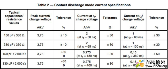

  虽然静电放电试验非常容易,但它是所有EMC测试项目中重复性最低的测试项目之一。
  在做静电放电测试时,经常会碰到这种情况:同一个被测品在A实验室通过了,但是在B实验室却通不过,导致此种情况的原因,可以总结分析出以下几种可能:
  ①由于测试设备的不同,导致测试结果的不同
  ②由于测试环境的不同,导致测试结果的不同
  ③由于测试人员的不同,导致测试结果的不同
  静电放电电流波形的规定,主要的四个关键指标为:首次峰值电流Ip;上升时间Tr;30ns时的电流值I30;60ns时的电流值I60。从上表中可以看出这四个指标的容许偏差都较大,首次峰值电流Ip为±15%,上升时间Tr为±25%,30ns时的电流值I30为±30%,60ns时的电流值I60为±30%。
