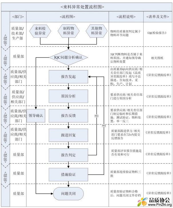

发表于 2023-2-28 10:32:33 | 显示全部楼层 |阅读模式
来料异常控制流程图
来料品质异常控制流程图
来料品质异常控制流程图
来料品质异常控制流程图.pdf

发表于 2023-2-28 11:38:03 | 显示全部楼层
中间过程有两处问题,领导确认-问题关闭、报告发起-措施验证。

发表于 2023-2-28 13:47:37 | 显示全部楼层
+1,流程设计有问题
零缺陷,第一次就把事情做对

发表于 2023-2-28 16:32:43 | 显示全部楼层
领导确认是MRB的意思吗?
