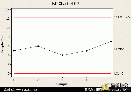

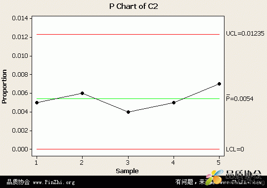

如何用Minitab制作不良品率控制图(P)和不合格数控制图(Pn)?P控制图和的nP控制图的控制界限UCL与LCL
关于不良品率控制图(P)和不良品数控制图(Pn)的一些信息,这里就不详说,在制作不良品率控制图(P)和不良品数控制图(Pn)的时候,需要样本量大小n固定,如果n变化,会导致P控制图和的nP控制图的控制界限UCLp与LCLp将随样本大小n的变化呈现出凹凸状,不便于判稳或判异。
下面言归正传,以下面这一组数据为例
样品数n不良数/不合格品数
10005
10006
10004
10005
10007
工具对应位置:Stat(统计) -> Control charts(控制图) -> Attributes charts 下面有 P控制图和的nP控制图。如图:公司电脑装的是英文版的,没有中文版的字体,大家将就看吧,应该能够找到。
Minitab制作不良品率控制图(P)
Minitab制作不良品率控制图(P)
Minitab制作不良品率控制图(P)
Minitab制作不良品数控制图(Pn)
