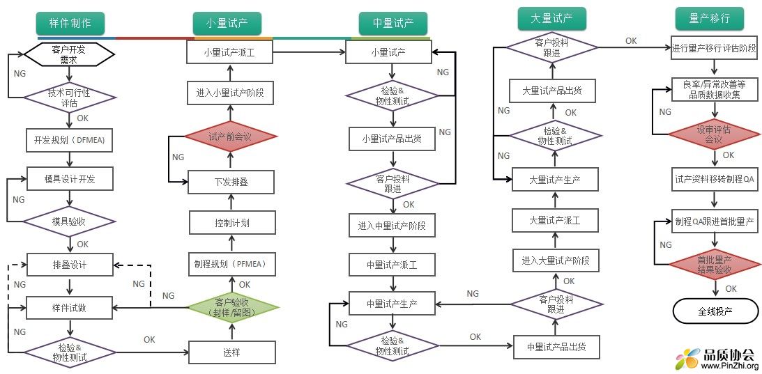

发表于 2023-3-28 20:04:25 | 显示全部楼层 |阅读模式

发表于 2023-3-28 21:14:22 | 显示全部楼层
这只是制造部分的五个阶段。并不是APQP的五个阶段

发表于 2023-3-28 21:31:27 | 显示全部楼层
与APQP相比,还是缺了不少,可以作为非汽车行业设计开发流程;
