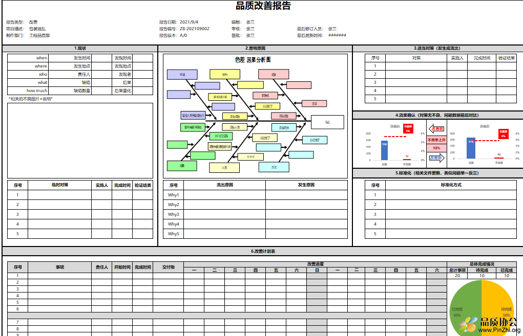

自己制作的品质改善报告模板,结合了三现五原则及分析问题的宏程序文件,另外添加了进度跟进,整个改善项目完成后进行归档还是挺好的。
请各位大佬指点指点。

所以,设计灵感来源于8D报告?  发表于 2023-4-17 09:06

不错,品质提升重在预防
