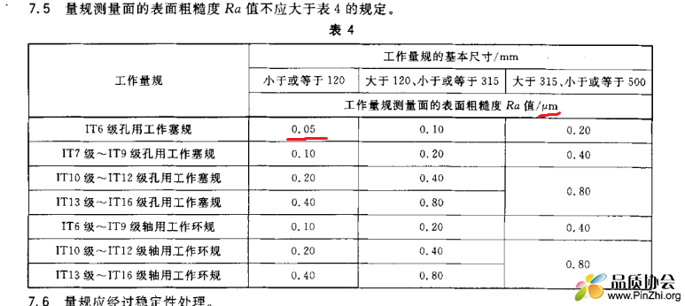

     请教各位大佬,使用通规检验产品时,发现有的很顺畅,有的卡滞需要很大的力才能硬塞进去,那么国标对于通止有力的要求吗?对于5丝公差(或者说公差表较小)是否不建议使用通止规,国标是否有相关的指南?

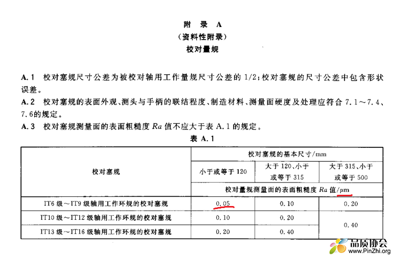

1.查看国标强制性国标GB1957-2006《光滑极限量规》里的要求,只有最低粗糙度0.05μm的要求,没有你所说的公差较小如5丝即0.05mm 不需要功能量规这样的规定;
2.其次,量规若因力气的大小对结果的判断有影响,建议用三坐标来检测下;
3.用同个检具如通止规,测不同的零件A、B、C,若A及B都是OK的,如不需要用力,只有C需要用力,那可能是C零件本身的问题;其次,像光滑量规,经常用,会摩损,如环规,孔会变大;轴规,直径会变小,这些都会对检测结果有影响;建议,换一个新的通规或止规试下。
谢谢。
