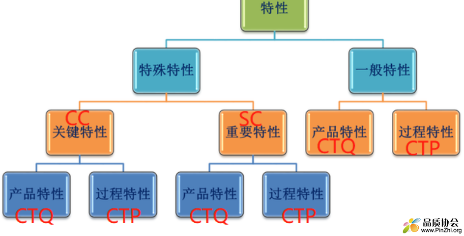

如题,请教各位大佬,关键特性、重要特性与CTQ、CTP有什么关联或对应关系吗?
或者说CTQ、CTP只对应关键特性吗,还是对应所有特性(关键+重要+一般)?

 楼主| 发表于 2023-4-21 15:33:14 | 显示全部楼层
可以这么理解吗?

发表于 2023-4-20 14:59:51 | 显示全部楼层
(关键特性),在图纸中的标识符号看公司要求。
作用:用来管控图纸上与法律法规、安全相关的内容,例如有害物质要求、阻燃要求等。如果标识的特性不合格,产品将无法使用。

(重要特性)
SC:significient character(重要特性),符号标识同上文。
作用:用来管控图纸上与装配相关的尺寸,或者是影响产品功能的尺寸。
举例:一般零件上会有锁螺丝的孔,这个孔与孔之间的间距会标SC;上下壳配合在一起的尺寸也会标SC。

发表于 2023-4-20 16:18:56 | 显示全部楼层
关键特性、重要特性在客户的图纸上应该有标识的,过程特性可以在过程开发的时候自己识别定义
自己编份文件
