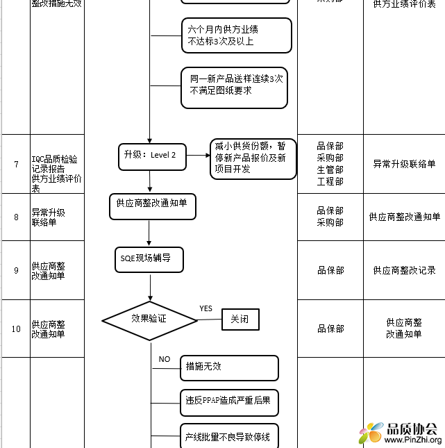

发表于 2023-4-21 15:39:01 | 显示全部楼层 |阅读模式
为切实落实供应商持续改进,促进供方问题处置有序改进,增进客户满意,结合客户和企业的实际情况,制定本管理办法。
1. 目的:
2. 范围:
所有给xxx有限公司供货产品、部件、原材料等质量、服务、开发、物流等问题均适用本规定。
3. 定义:
   无
4. 职责:
4.1采购部:
4.1.1负责协调处理和联络有关供应商问题升级处理;
4.1.2负责对供应商问题处理的提报;
4.1.3如有必要对供应商进行现场辅导。
4.2品保部:
4.2.1负责供应商问题的复判与确认并有效沟通问题的解决方案;
4.2.2负责跟踪并验证供应商改进方案的有效性;
4.2.3如有必要对供应商进行现场辅导。
4.3工程部:
4.3.1负责对供应商的问题提出技术支持;
4.3.2如有必要对供应商进行现场辅导。
4.4生管部:
4.4.1负责对供应商异常产品进行试生产验证
4.4.2如有必要对供应商进行现场辅导。

升级时效长短 以及升级级别,都需根据实际而定  发表于 2023-4-23 09:25

这个流程文件在实行的前提是,你必须足够强大,对供应商有足够的依赖性才能真正执行。
