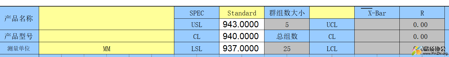

图中的群组数大小应该怎么去填写?依什么填写的?

子组大小这个真要说起来就复杂了,不能太大也不能太小,牵涉到统计计算,你还是就填个5吧

您说的是直方图分组数,他问的是控制图子组大小

一般来说群组数都是5,然后25组,总共125个数据
