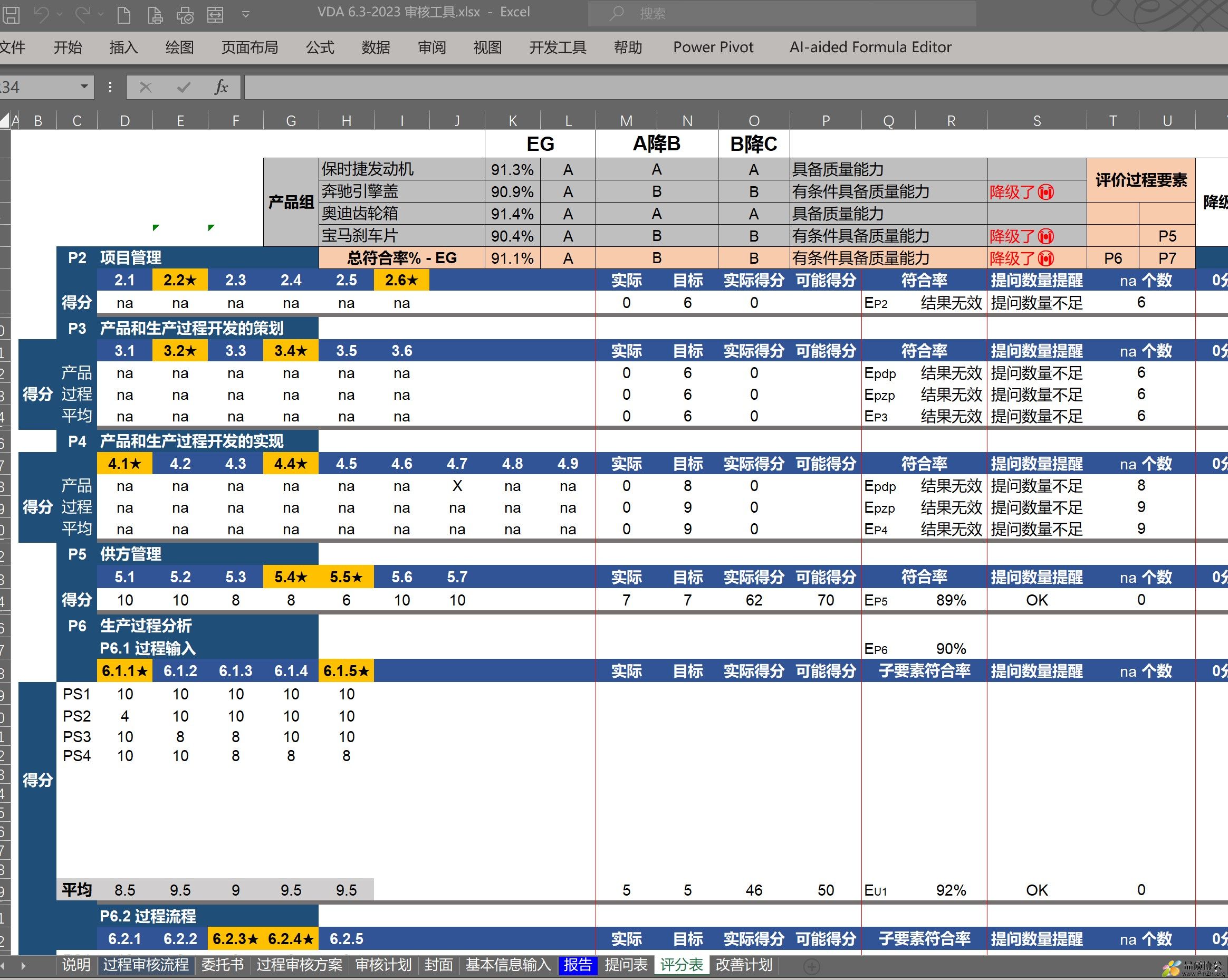

VDA6.3过程审核产品组问题

 楼主| 发表于 2023-4-28 09:19:43 | 显示全部楼层
zhan_paolo 发表于 2023-4-28 09:12
数据抓取的准确性很重要!
现在不理解的地方是:产品组中如上面图片:控制设备产品组,可能的过程阶段是:装配部件、焊接、装配、功能检查,是需要用这几个过程的En值?还是怎么理解那个公式?
