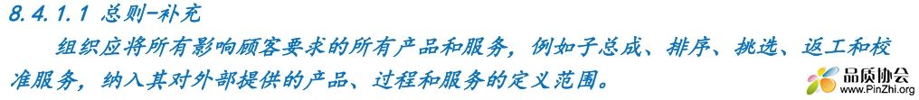

发表于 2023-5-27 16:33:15 | 显示全部楼层
合格供方,ISO9001:2015标准8.1.4 中a)b) c)中已经说的很明确,不属于a)b) c)可以不用管控;
IATF16949中有一些补充,如附图:子总成、排序、挑选、返工和校准服务;
