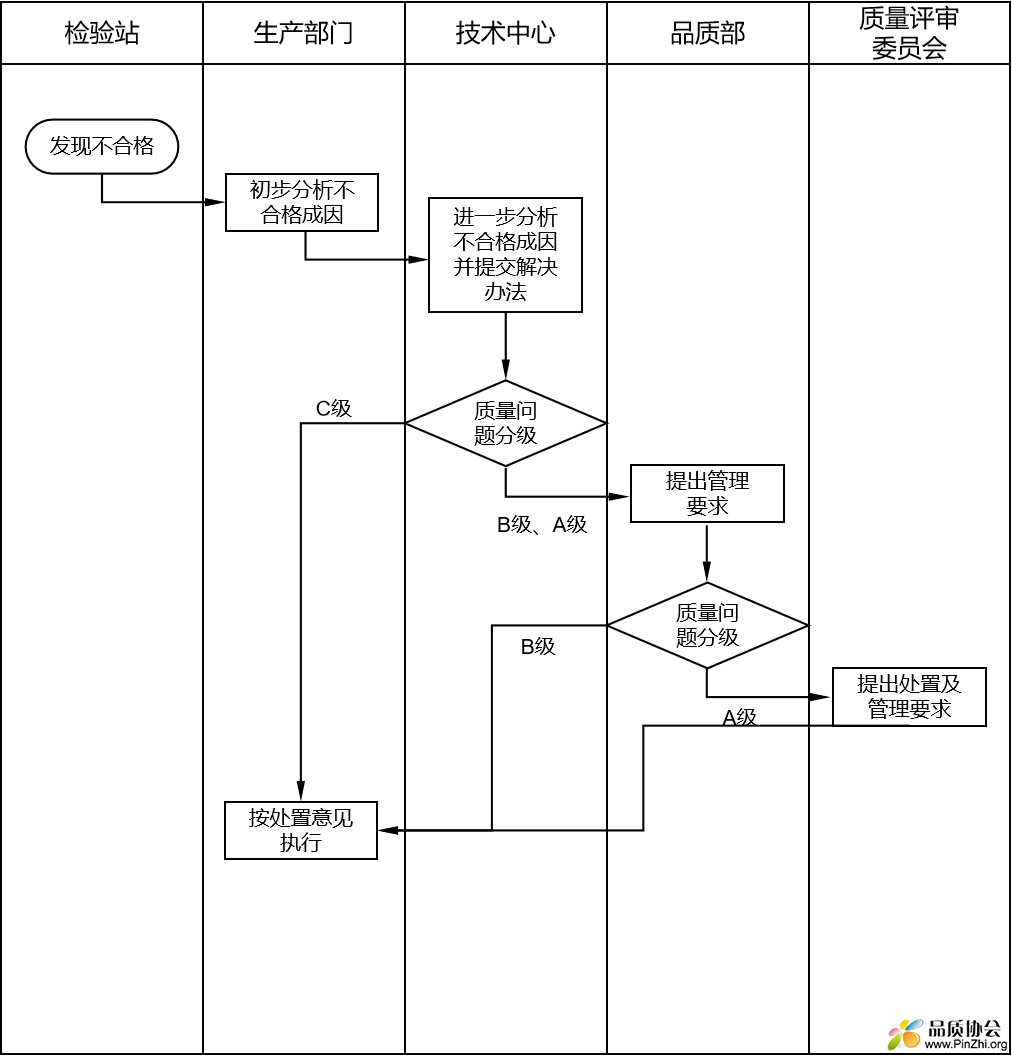

楼主: MIANHUATANG
不合格品控制流程图

发表于 2025-5-26 10:35:20 | 显示全部楼层
A级属于严重质量问题,基本需要报废,或需征求甲方意见进行返工返修的;
B级属于一般质量问题,必须返工返修方可满足交货条件的;
C级属于轻微质量问题,适当采用返工返修,或无需进行返工返修仍可满足交货条件的;
处置意见基本为原样使用、返工返修、与甲方联系、报废等,其他类似隔离停工,没有通过这个图进行展示。
