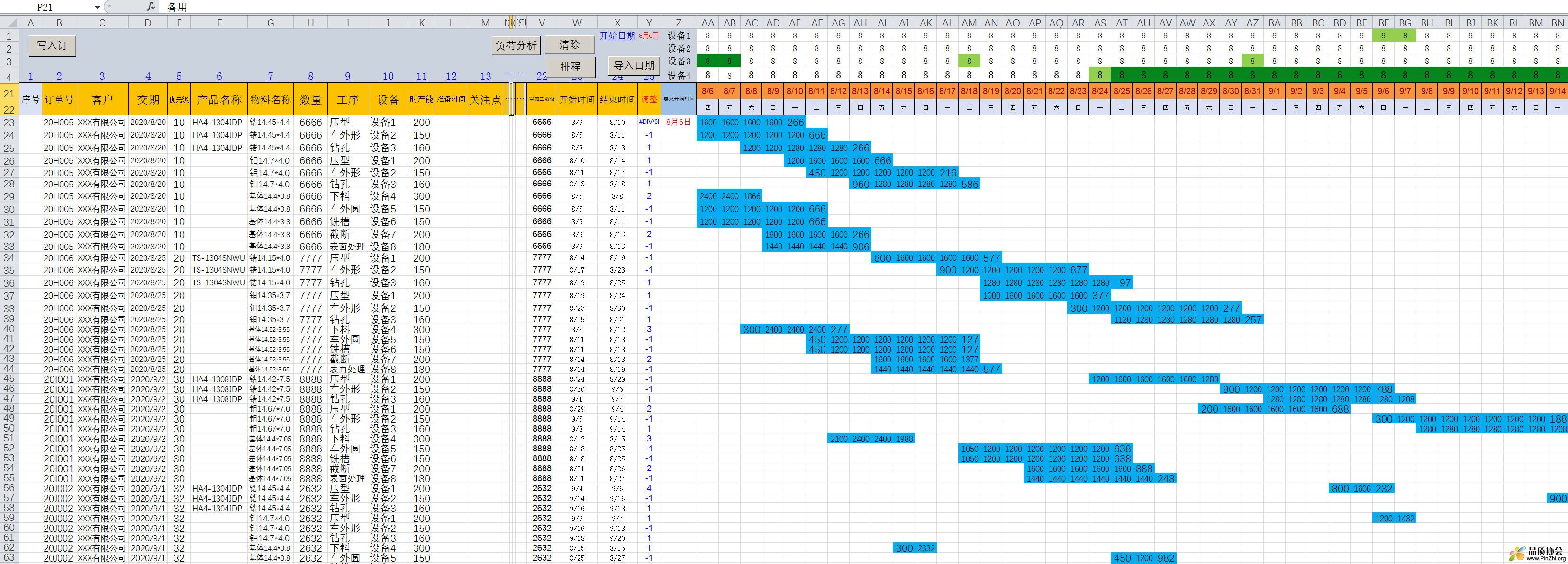

操作方法:
1.在“订单表”工作表中输入产品订单信息。然后点击“生成清单”按钮。
2.系根据订单信息,结合产品的“BOM”结构,生成“需排产清单”中的排产信息。点击“排序”按钮,根据物料的优先级,进行排序。
3.在“排产”工作中点击“写入订单”按钮,把“需排产信息”导入过来。然后点击“排程”按钮实现自动排产。
排产功能:
1.输入工作量最少化。原则上只需要输入“订单信息”、以及人工调整需要开工时间两项。
2.每日设备工作量可以灵活调整。只需要在该设备所对应日期的相应表格输入相应“工作时间”即可。
3.实现设备的负荷分析。点击“负荷分析”自动显示该设备的相应日期的有效利用时间,用不同颜色显示。利于插单以及零活的安排。
4.根据不同行业,可以充分扩充排产信息。目前设备设定20台,排产信息备用10列。
不足:(根据需求后期,可以进一步优化)
1.产品“BOM”结构中,BOM结构、工艺与设备糅合到一起了。
2.物料优先级是根据产品的优先级生成,没有进一步细化物料的优先级。
3.订单是否按时完工,没有进一步用颜色显示出来。
4.mes还未开发。。。。。
