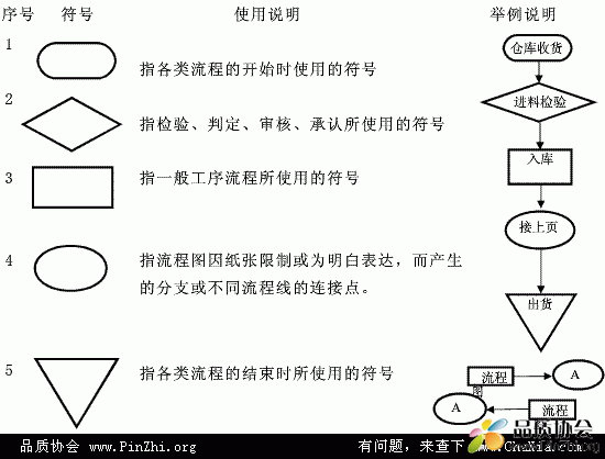

二、如何制作QC工程图?常用形状符号和作用?
1.选定产品及其工程、符号
(1)所有工程或重点工程经高阶主管认可。
(2)选定之工程依作业员别或工法别细分到单位工程。
(3)配合管理者责任范围,作明确的工程区分。
(4)符号意义(如需符号表示时) 参考上面图示
