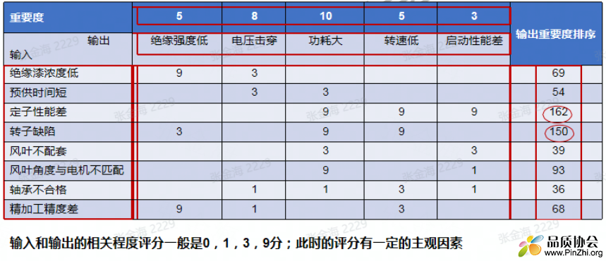

这是一个简化的 QFD (质量功能配置) 矩阵,
用以强调理解顾客需求的重要性
用工程图作为第一位的信息源把关键输入和关键输出(顾客要求)相联系
关键输出按照对顾客的重要程度记分

最后一列应该是输入重要度排序吧?
