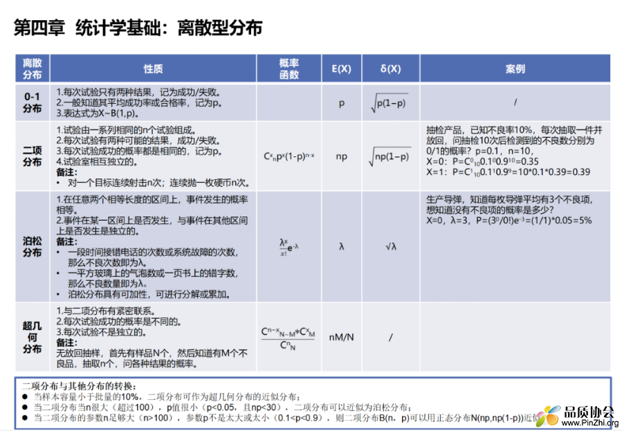

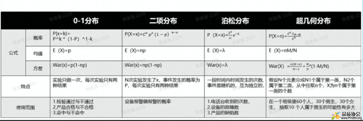

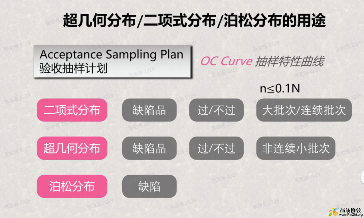

离散型分布是统计学中的一种重要分布类型,包括以下几种:
  • 二项分布:适用于只有两种可能结果的实验,如抛硬币,其概率分布为P(X=x)=Pr(X=x),其中Pr是事件的概率,x是成功的次数。
  • 泊松分布:常用于等待某个事件发生的情况,如等待公交车或等待顾客进入商场等。其概率分布为P(X=x)=e^(-λ)*λ^x/x!,其中λ是事件发生的平均次数。
  • 负二项分布:适用于进行k次试验,每次试验只有两种可能结果(0或1),且每次试验都是独立的。其概率分布为P(X=x)=C(k,x) * Pr^x * (1-Pr)^(k-x),其中C(k, x)表示k选x的组合数,Pr是事件的概率,x是要成功的次数。
  • 超几何分布:当样本空间有限且样本之间相互独立时,对于一个有n个样本,其中恰好有x个样本满足某种条件的概率分布就是超几何分布。其概率分布为P(X=x)=C(x, k)*C(n-k, r)*p^k*(1-p)^(n-k),其中C(x, k)表示x选k的组合数,C(n-k, r)表示n-k选r的组合数,p是条件的概率,k是要成功的次数,r是要成功的次数+失败的次数。
以上就是离散型分布的几种类型和相应的概率分布公式。
