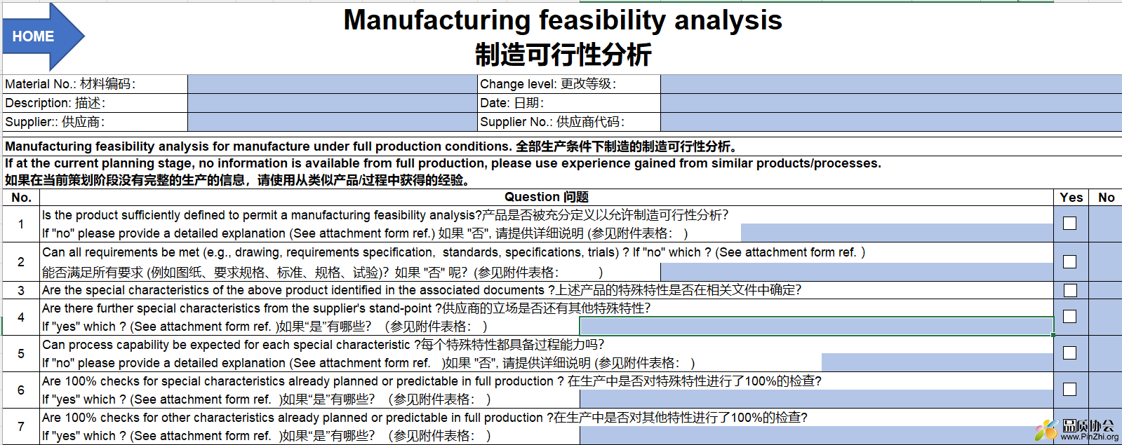

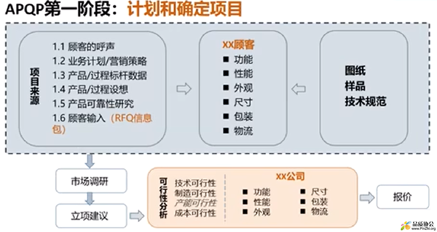

各位,请教一下,可行性分析包括技术可行性、制造可行性、成本可行性、产能可行性,这四个方面的可行性分析是在APQP的的第一阶段——“计划和确定项目”的时候分析,还是要在不同的阶段分析?如“制造可行性分析”这个是在第一阶段还是在批量转产前分析?我在一些APQP的讲解中说是要在第一阶段进行分析,但是论坛水友提供的VDA4.3中也有“制造可行性分析”,,所以说现在有点乱,请教各位指点一下。

同步工程,在第一阶段应考虑制造、产能、成本、技术可行性的能力

个人觉得,在第一阶段做制造可行性分析比较好。
