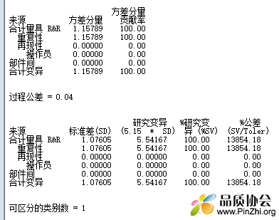

发表于 2023-7-25 11:45:51 | 显示全部楼层 |阅读模式

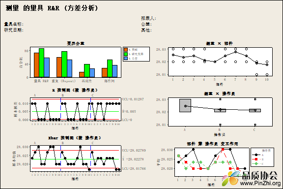

品质小白求救:在做系统重复性和再现性时,得到的结果都是不合格的。这里面具体是什么原因?是测量的方法、还是工具精度选择不当?数据见附件资料。
工作簿1.zip
59.07 KB, 下载次数: 53

发表于 2023-7-25 14:37:40 | 显示全部楼层
1.A作业者作业异常,控制图超标,应重新测试读取数据;2.仪器分辩率用千分尺,数据应该是在小数点后三位;3.测试样品选取应该分布整个公差带(28.001-28.039)

发表于 2023-7-25 12:44:36 | 显示全部楼层
4丝的公差你这外径千分尺测量数值是丝,测量工具十分之公差没达到,分辨力太低了

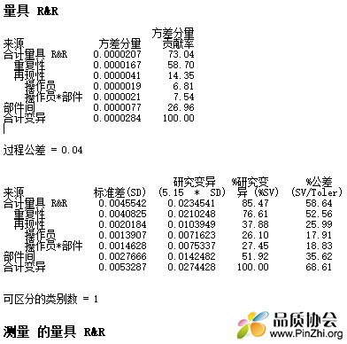

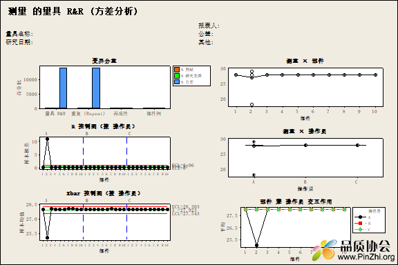

发表于 2023-7-25 13:27:11 | 显示全部楼层

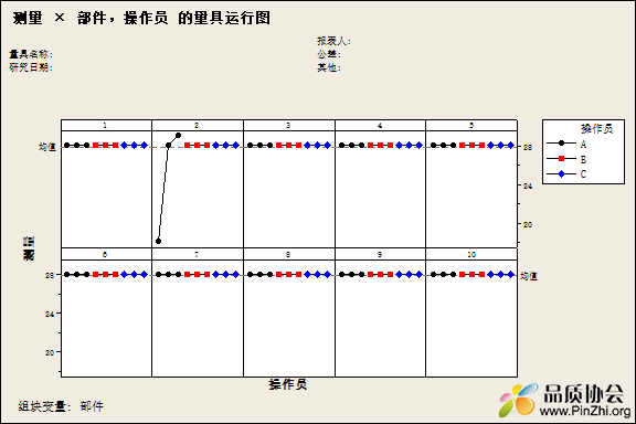

图1 :部件2,量测出现差异
图2,图3 :巨大的GRR,巨大的P/T

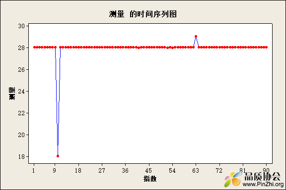

图4,时间序列图显示,
数字键入有误,不知如何删除。只好另起炉灶。
运行图
运行图
MSA 6合1
MSA 6合1

发表于 2023-7-25 14:44:21 | 显示全部楼层
1.基于管控范围,记录的读数应记到小数点后第3位;
2.样品应该分布到整个管控范围,如28.001~28.005取2个,28.010~28.020/28.020~28.030各取3个,28.035~08.040取2个;

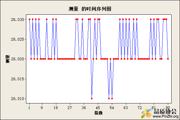

发表于 2023-7-25 15:25:49 | 显示全部楼层
图1 :部件2,量测出现差异,C先生自我再现性很差。
图2,图3 :巨大的GRR 73%,,巨大的P/T 58%, NDC1
图4,时间序列图显示,只有三个读值,显然量具的鉴别率出问题。
结论:MSA 不及格

 楼主| 发表于 2023-7-25 15:30:04 | 显示全部楼层
图 ...
是的,量具我这边重新选用再测试一组看下

发表于 2023-7-25 15:44:10 | 显示全部楼层
随便试了下,密码为1,哈哈哈哈

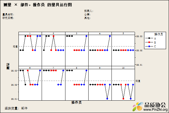

再说说个人看法:
1、既然是千分尺,数据就得填3位小数,不然就是人为增大了GRR,如:28.02  28.02  28.03 与 28.020  28.020  28.025,均值和极差差距还是挺大的;NDC值过小也有这个原因。
2、选取的零件,一般是先确认过程稳定,然后选取均值±3西格玛的产品(包含靠近上下控制线的零件)作为测量的零件;如果没有前面这个工作呢,通常选取规格线(产品公差)的2/3范围来代替(控制线一般是小于规格线的,不然过程能力就会不足);例如:ф28 +0.04/0,公差范围为:28.000----28.040,选取零件为:28.007----28.033,实际选零件时,尽量靠近它们就行。
选取的零件吧,要是保留的3位数,可能也是可以的;要是还不行,那就需要考虑选取精度更高的量具了。如果是我了交差,将极差都弄成0.001或0.可能也能过。
对了还得看看做这个测量系统分析的目的,一般默认是用于过程控制,但如果不是呢,例如就是用于合格验收,这个时候,计算时,总变差就得替换为产品公差了,也就是将TV更换为0.04,试了下8.68%,可以的。
愿事事顺利!
