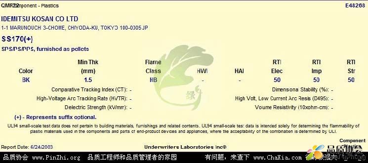

UL黄卡(数据单)  UL黄卡查询及参数含义
所谓黄卡就是在接受上述认可时、在UL注册的材料或部件的数据单。这些数据汇集而成的小册子称做黄皮书。黄卡可以从UL或生产厂家邮寄索取,但现在可以从UL网页直接查阅,可以说是非常方便。

数据单的读法
由于UL黄卡的文字、符号等表示较为独特,对初次阅读的人来说较难理解。下面将对黄卡中主要内容的读法及单词的意思进行记述,请参照。
数据用语说明小结
  • UL是全世界承认的、作为第三者的立场对工业制品的安全性进行评价的团体。
  • 所谓黄卡就是UL试验并认定的、关于安全性的评价数据。
  • 黄卡还大量列入了关于塑料制品绝缘性及安全性的数据。
  • UL的数据可在网上检索。
