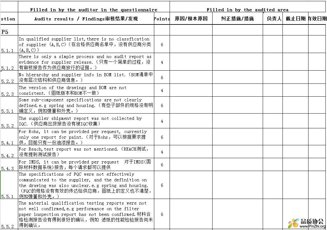

VDA6.3审核问题P5,请大神一 一解答,这个该如何回答??

发表于 2023-8-25 16:53:41 | 显示全部楼层
你这么问,有人理你才怪
基本的套路,我的产品和过程是好的,虽然有你列出的问题,但在其他方面,这些问题都得到了解决和保证,而且我还会照您说的改,还会提供改善的证据,请您放心。
比如第一个问题:
人家说了ABC,那肯定是你的体系文件也说了ABC,实质是你没按照文件做,被客户给揪出来了。
如果是外审,你只能扯上一堆有的没的,但这是客户审核,你只要说我服我改,一般客户都会放过你。
根本原因可以写,虽然文件上规定了要怎么做,也规定了谁来审核,但合格供方名录的表格不防错。
我可以把表格改了,在表格里直接添加ABC,然后在后面是勾选框,那么填表的人和审核的人理论上都不会再错了。
尽量往低等级的文件上扯表格啊SOP啊,别给自己找麻烦
也就是我,刚挨过老板的叼,心情不好才有时间写这么多。
