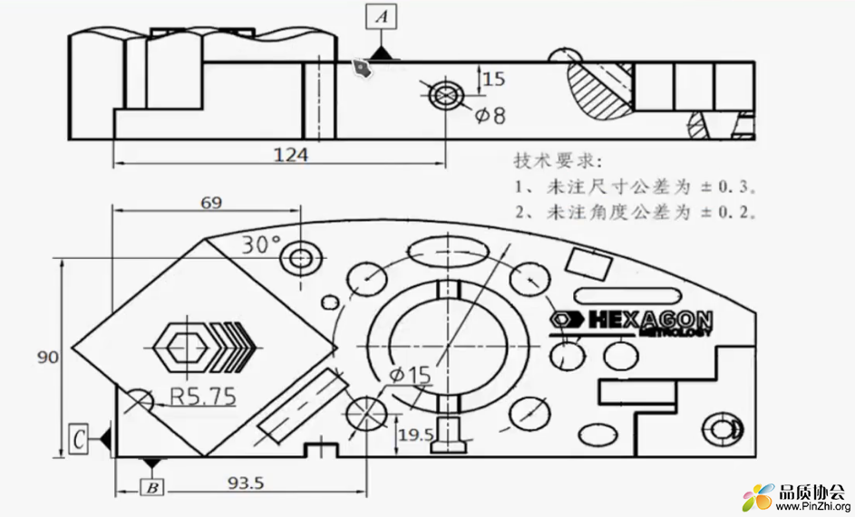

A基准放置时朝上,方向就是Z+

是不是可以这么理解 A基准放置朝上时 A基准平面法向由零件指向零件外部就是Z+

了解一下笛卡尔坐标系原理和六个自由度就明白了

不可以这样理解,三坐标测量中,矢量方向是测头触测后的回退方向是正向。
