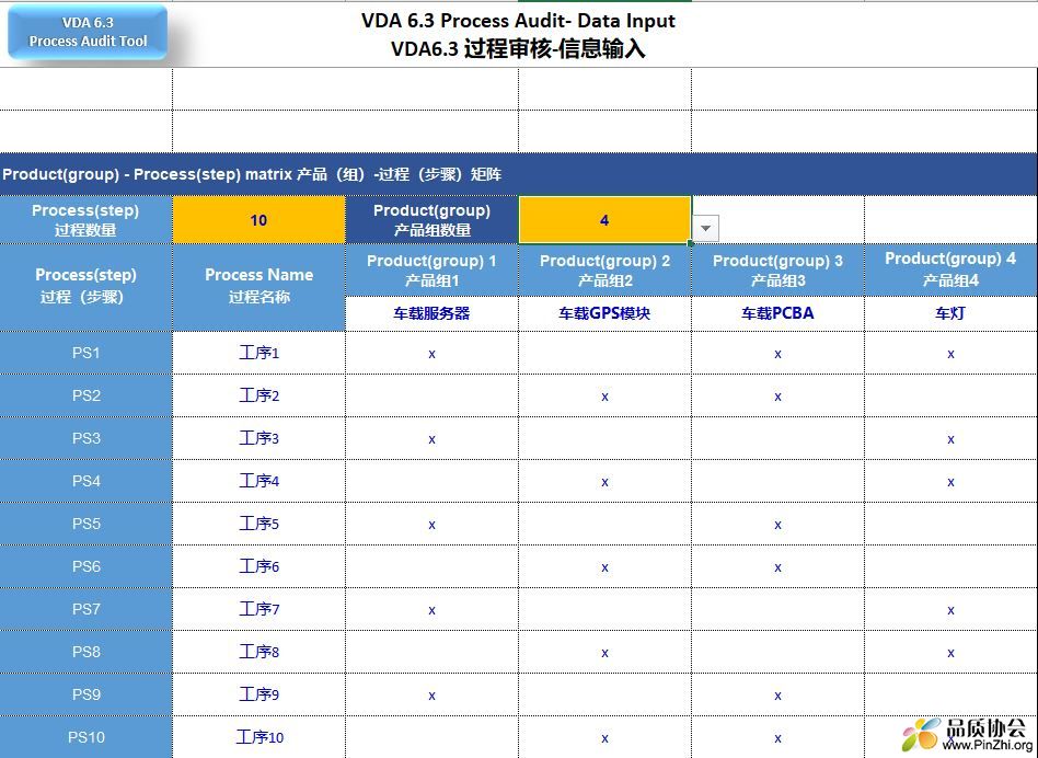

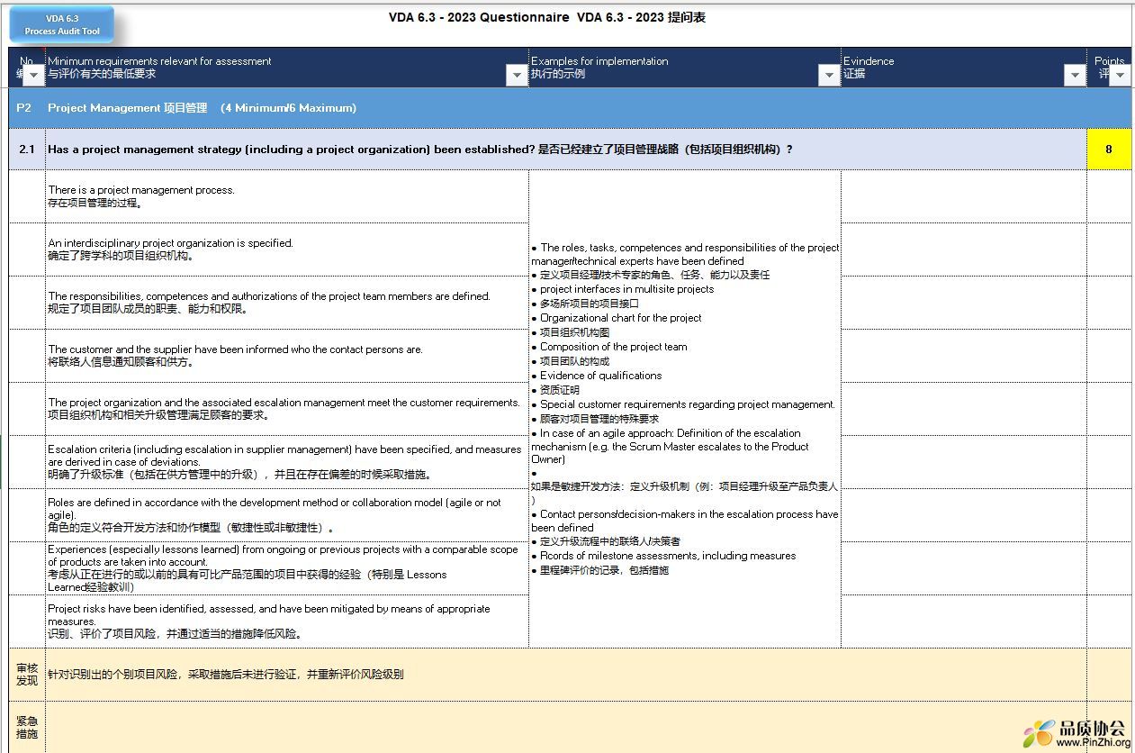

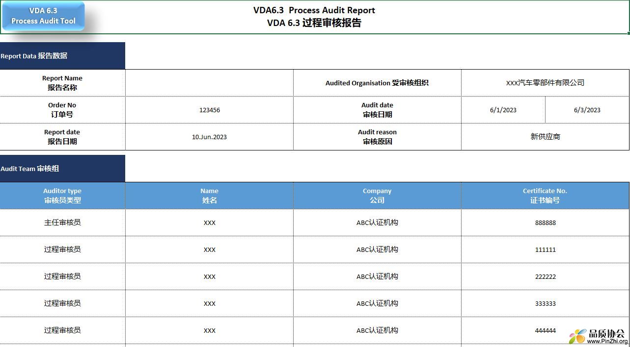

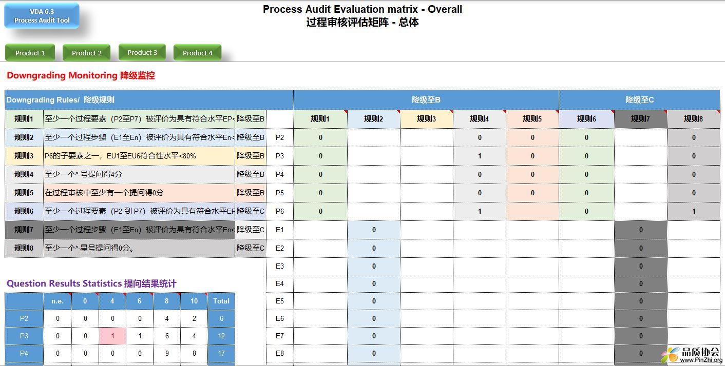

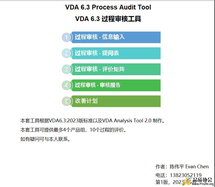

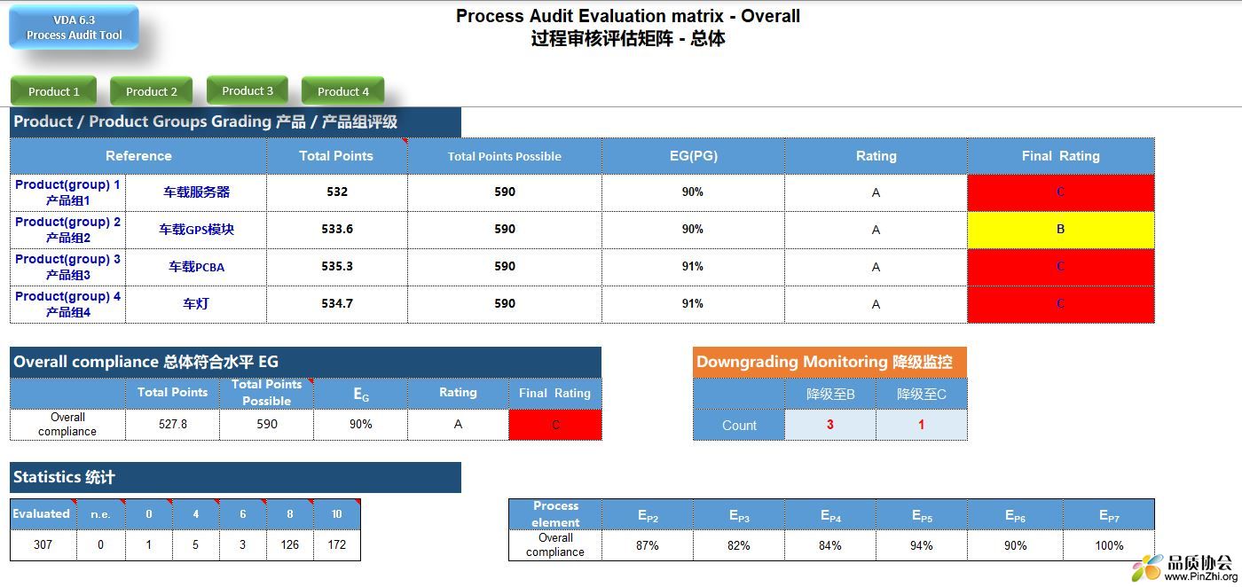

分享一个本人制作VDA 6.3:2023版的过程审核工具。
本工具基于VDA6.3 2023版标准以及VDA Analysis Tool 2.0模板制作。
可提供4个产品组,10个过程步骤的评价。
更新以下几点:
1. 总体符合水平和产品组1的最终评级的Excel公式; 感谢网友伊麽拉萨发现异常。
2. 增加自动计算公式 - 审核报告中的“被评价要素”
3. 增加自动计算公式 - 审核报告中的“是否降级”
4. 下载金币,由50减至至20,感谢大家的支持!
欢迎大家交流,谢谢!
