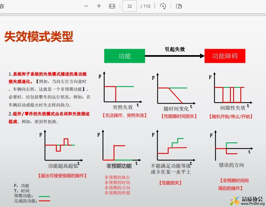

失效模式类型
失效模式类型

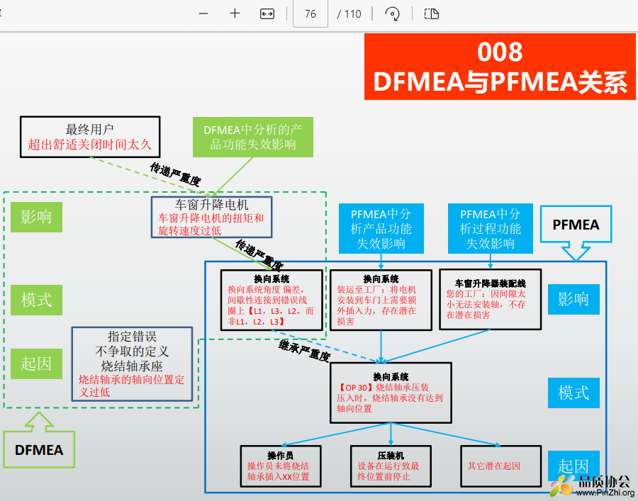

DFMEA与PFMEA关系
DFMEA与PFMEA关系
