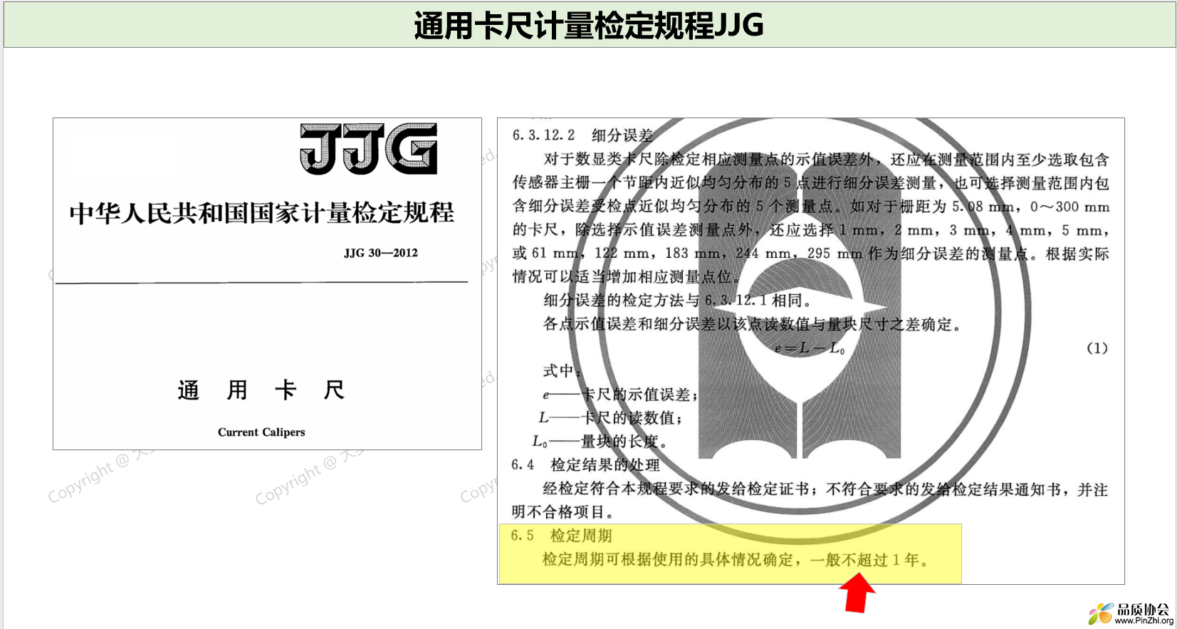

我们虽然在认证检查前都会把计量设备进行校准,一般都是选择一年的周期。
但是特别是卡尺,我们出去面试的时候,有个别的主管比较懂得,会问到,卡尺多久校验一次,他所提到的就是参考MSA的资料,而不是每次使用前的清零校准,希望大家懂的大哥大姐帮下忙,详细解说下。非常感谢
看到很多回复,谢谢大家,但是,检具在使用环境不同的情况下,肯定需要区别3个月或6个月或1年的周期说法,我是有听闻可以通过MSA数据评定或作为依据修正检定周期,希望大家帮忙再看看

发表于 2023-9-10 08:07:51 | 显示全部楼层
不管内校还是外校,校准周期不可超过一年,如附件

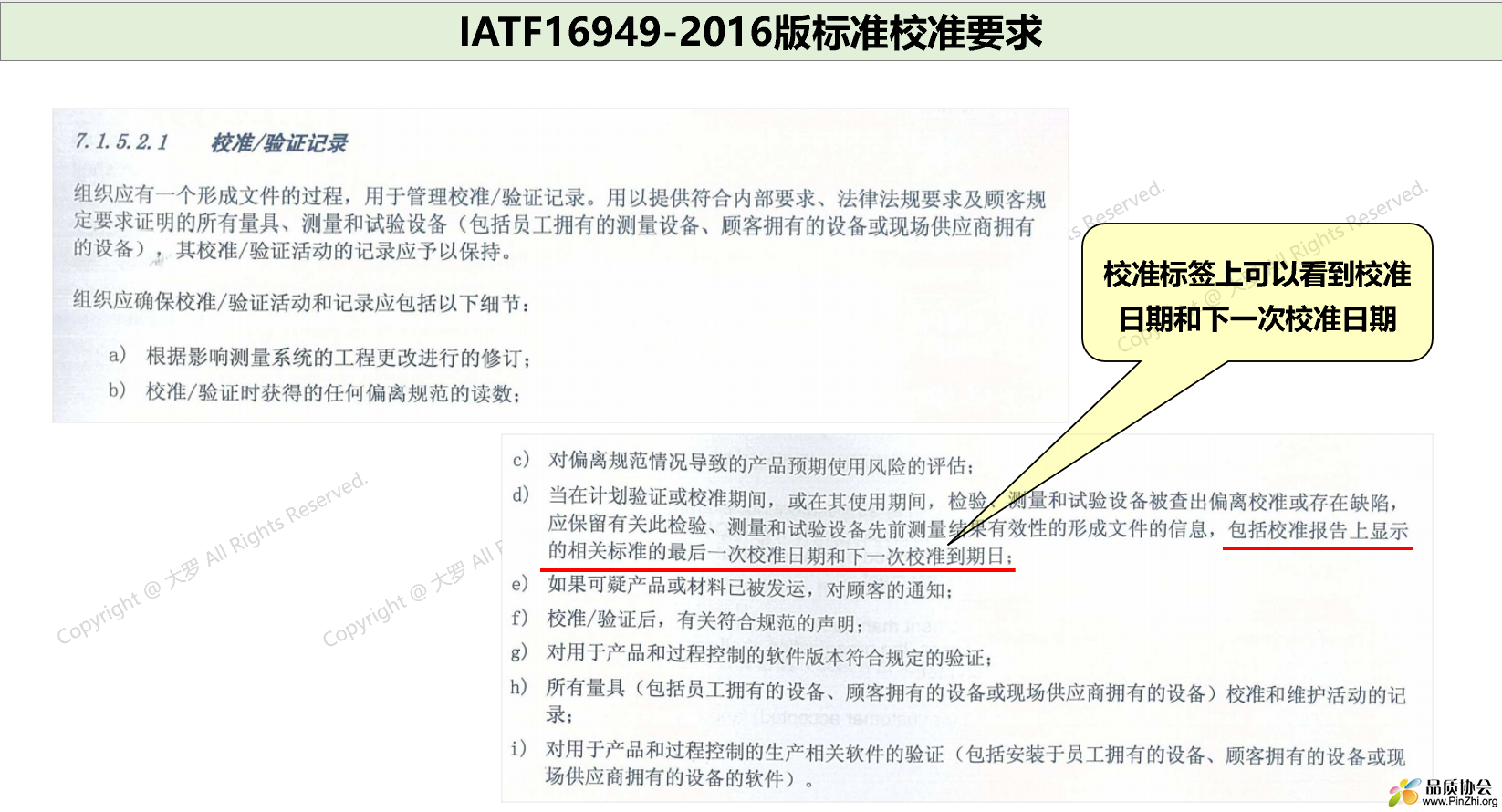

发表于 2023-9-9 15:40:57 来自手机 | 显示全部楼层
根据使用频率和失准时间确定,没有固定的说法

发表于 2023-9-9 15:47:27 | 显示全部楼层
一般情况下行业内 都默认的是一年,因为校准机构一般都是一年的效期。但是,企业需要根据自身情况制定自己的校准期限,比如比较重要的、或者客户要求的。根据实际情况进行设置校准期限。在来回答下问什么人家会说到MSA,认真学习下 什么是MSA 测量系统分析,就会找到答案。 1、MSA 是啥? 评价方法是哪些,偏移、重复性、再现性、线性、稳定性; 2、造成偏移 、重复性 差的原因是啥,去看看。 3、量具新购回后需进行MSA,评价的测量系统,测量系统是,仪器或量具、标准、操作、方法、夹具、软件、人员、环境等要素的集合;使用的仪器虽然经过校准也在有效期内,是好的,但并不意味着测量出的结果就是准确的,因此称为测量系统。比如:现在要用一把千分尺测量槽的直径。千分尺长期测量这一款产品,两个接触面上因为磨损出现了一个和产品直径相对应的圆弧。校验时测量标准块用的接触面的最高点,因此校验是合格的。但如果拿来测量产品,就会因为圆弧而有一定的误差。此时我们测得的数据就有异常,我们一般会维修量具或者更换量具,那么无论是我们更换量具还是维修量具后,都需要再次进行MSA。在比如,你使用的卡尺在校准期内,但是卡尺质量不好,磨损较大。此时你就要考虑你的校准周期由一年改为半年,重新校准后仍然需要进行MSA。

发表于 2023-9-9 16:21:41 | 显示全部楼层
国家有相应的技术标准参考,还同组织的使用环境,频率有关

发表于 2023-9-9 16:57:52 | 显示全部楼层
参考MSA,行业约定俗成
