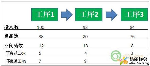

关于FPY / FTY /RTY 三者一直没有搞清楚,怎么区分?怎么计算?如果让步接受的产品,算合格品计算?如下举例,能否帮计算说明

1. RTY是产品从每一个工艺步骤都能直接成功地生产出(即无任何不良或缺陷)的机会率,或者可以说是整个工艺流程产生零缺陷的机会率。88/100*80/93*76/84=0.6849;2. FTY 是 First Time Yield,它的意思是在"一个"工艺步骤中生产出合格品的数量(即使经过修理变为合格品的,也会计算在内),除以投入该工艺步骤的总数量。比如工序1的 FTY=(88+5)/100=0.93; 3. FPY 是第一次通过率,返工品不能计算在内,比如工序1的 FPY=88/100=0.88

FTY 首次合格率(First Time Yield, =FPY, First Pass Yield)-工序
RTY 直通率(Rolled Throughput Yield = FTY1xFTY2X...)-總工序
