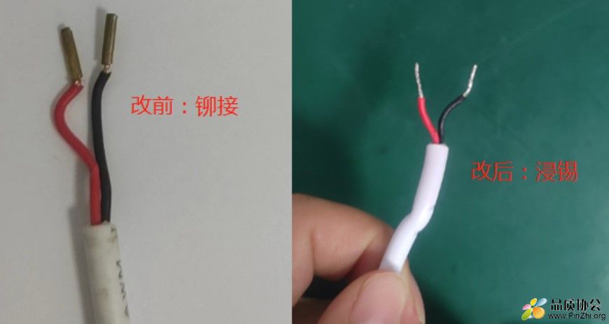

线头容易断裂,铆接改成浸锡
线头容易断裂,铆接改成浸锡
上图左边是之前的,铆接,铆接过程 + 后面的接线过程,摆动几次,导致容易断裂,现在改成浸锡了,如右图所示,这个看上去比较好,目前还是不错的,虽然是一个简单的改善案例,还是具有一定的代表性的,仅供参考。有更好建议的,欢迎分享!

yan1e 发表于 2023-9-19 08:19
缺失验证工作很重要
对呀,也缺乏机理分析!断裂位置在哪儿?断裂的原因是什么,为什么浸锡就好了?如何验证改善的措施?控制断裂的目标是多少?如何确定目标在合适范围?

缺失验证工作很重要

改前是不加锡直接铆接,改后先加锡再铆接?

挺好的改善

做这个设计变更,相关的风险评估,实验验证都有吗?

挺好的一个优化,赞
