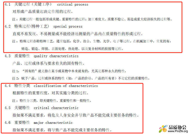

各位朋友,领导让技术在FMEA中识别什么是重要过程,什么是特殊过程,如何区分这两个过程呢?我司16949 GJB AS同时运行,这个要求是依据的什么体系提出的呢?

特殊过程:就是该过程后续不能直接检测或者检测比较麻烦,成本太高,比如:电镀、焊接、热处理、喷漆等等;
重要过程:一般就是和产品重要尺寸相关的过程
以上拙见,哪里不对的还请大佬帮忙指出来

特殊过程也是重要过程。如果要分,客户和该项目特别要求的可以算特殊过程

特殊过程是依据过程特性决定的;重要过程是依据产品特性决定的。
