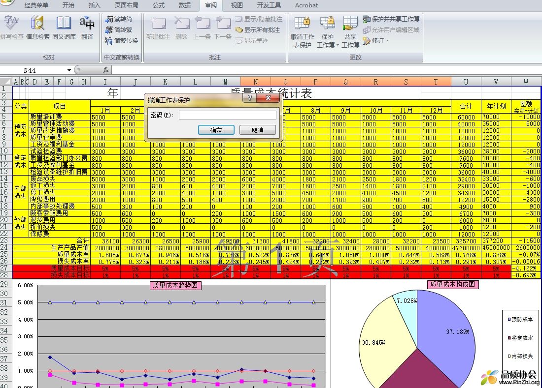

请问如何解决撤销保护模式,请高手帮忙 质量成本统计分析工具V23.zip (65.65 KB, 下载次数: 378)

另存为xlsx格式,改zip后缀,记事本打开对应sheet.xml;选中以“<sheetProtection”开头,以符号“>”结尾的一串数据,删除保存,再改回xlsx格式,就可以了

密码?没有密码怎么撤销

点审阅→点撤销工作表保护→输入密码

密码忘记了,怎么撤销保护模式
