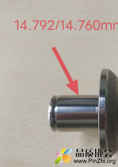

产品外径高精度要求

发表于 2023-10-25 08:40:20 | 显示全部楼层
yxp8012 发表于 2023-10-25 08:10
影像测量仪比较不错,一键检测,效率高,精度也高
这个设备不错,但多适用于小件产品,效率杠杠的,还测得很准。大件似乎不太适用

发表于 2023-10-25 08:50:51 | 显示全部楼层
气动量仪,可行。但,要选择多点气动测量,计算。

发表于 2023-10-25 13:11:18 | 显示全部楼层
外径公差0.032mm没难度。主要是看产品外形

 楼主| 发表于 2023-10-26 08:11:43 | 显示全部楼层
谢谢大家的提议,我司有CCD,也有激光检测仪,也有影像检测仪,这些仪器均不能全检出局部偏大偏小,只能在一个面上或是在同一则的位置单个点。我想要的是可以测量外径整个外径都必须合格,局部偏大偏小都不行。应该会有很多人见过这个产品(附件图片)
