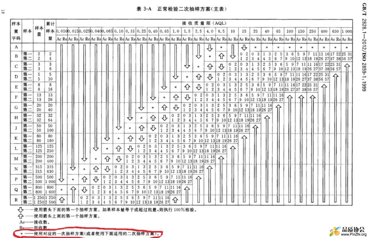

各位兄弟,小弟请教一个关于GB2828.1-2012二次抽样的问题,表中说描述的符号“﹡=使用对应的一次抽样方案”怎样理解,比如:某电子元器件入厂报检N=200,规定某检验项目可接收质量水平AQL=0.25,采用一般检验水平Ⅱ,求二次正常检验的抽样方案;刚好落到﹡号处,那怎样抽哇?

      关于GB2828.1-2012中二次正常检验抽样方案表中   “符号﹡---使用对应的一次抽样方案“的理解,比如:N=200,采用一般检验水平Ⅱ,AQL=0.25,二次正常检验抽样方案, 那最后确定的抽样方案是啥哇?   请各位兄弟知道的麻烦告知下。

抽20个,0收1退
这里的意思是当落到打星号的位置时,执行对应的一次抽样方案。你查二次抽样表,对应字母是G,然后抽样方案要下移到H,样本数是32,查对应的一次抽样计划是J,然后又上移到H,所以对应的方案是抽20,0收1退
