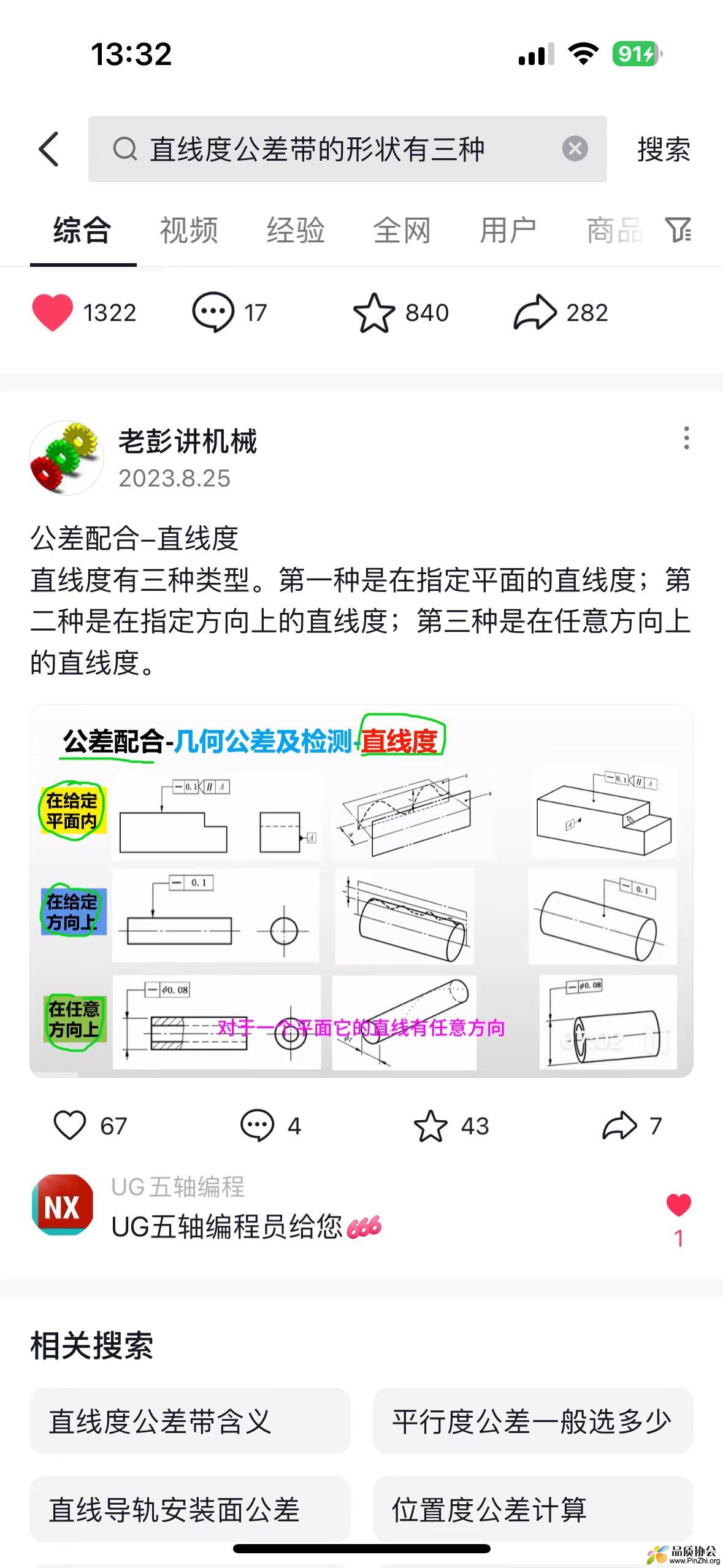

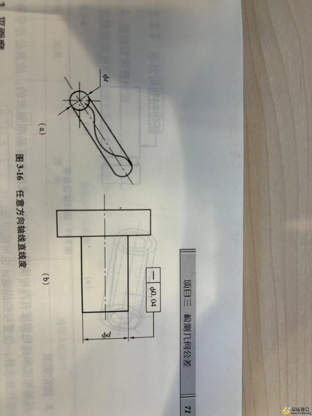

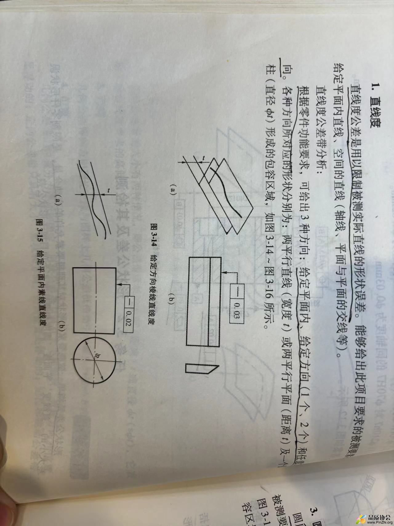

朋友们,最近学习形状公差,课本上讲给定方向棱线的直线度公差带是两个平行平面(给的例子是刀具的刀刃),给定平面内素线直线度公差带是两条平行直线(例子是圆柱的表面);抖音上讲的给定方向棱线的直线度公差带是两个平行直线(给的例子是圆柱的表面),给定平面内素线直线度公差带是两条平行直线(例子是普通平面的素线)。
这两个哪个正确呢?如何判断公差带是两条平行直线还是两平行平面还是圆柱?两条平行平面、直线是唯一的吗?

如果从实现测量的角度出发1.空间直线度的公差带是圆柱范围,有的测量软件会在狭义范围内定义直线的取样长度;2.在1圆柱定义范围内,才是给定方向的,比如给定平面内直线某一方向的直线度,或者说空间直线需要先投影到某一平面上,这样再去确定方向才有意义;3.给定平面的直线度可以按照2的理解是投影在给定平面的垂直平面内2个方向的合成直线度;

他俩说的一回事啊,都对;
你后面问的没看懂
